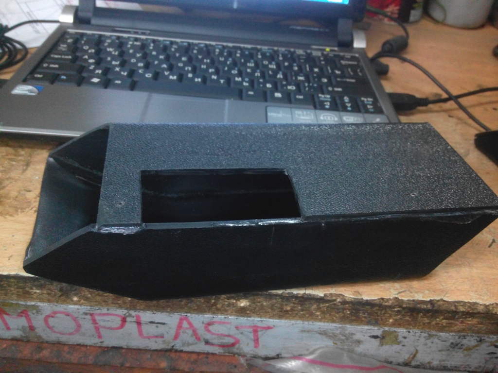

Наконец дошли руки поделиться своим вариантом сего мероприятия. Идеей втручання была топорная попытка предидущего хозяина реализовать тоже самое с помощью гофротрубочки, поролона и проволоки. Толка мало + еще и засёк сечение воздушного канала. Фото из салона делал только что вечером, поэтому сорри.
Итак, начнём.

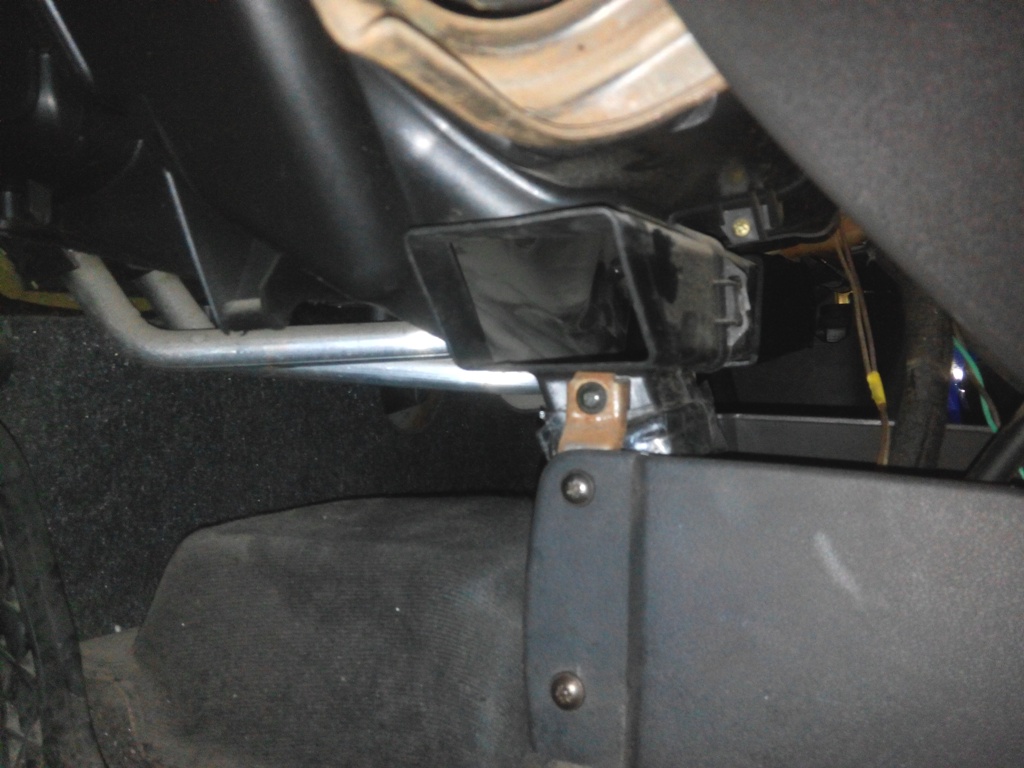

1. Если у Вас не стоит тунель с пассажира с воздуховодами в ноги задних пассажиров, как у меня, то прежде всего надо заглушить вывод для этого тоннеля. Он выходит по центру вниз за кожухом внизу. Откручиваете этот кожух и на своё усмотрение глушите. Я просто скотчем залепил. Можно и не снимая кожух, зависит от ловкости.Wink

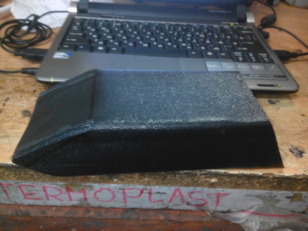

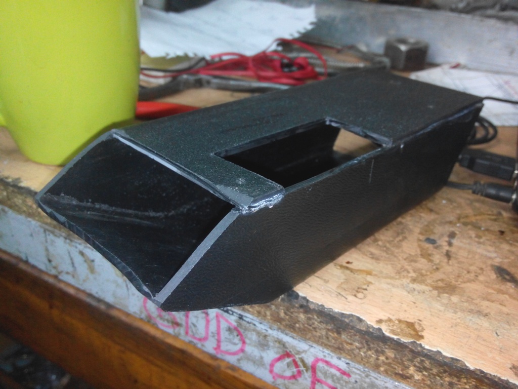

2. Суть моей конструкции в удлинении боковых выводов и изменении направления потока воздуха. На работе валялись кусочки пластика. Я решил из него изготовить трубу прямоугольного сечения по размеру вывода, тем более, что изготовителем как будто это предусмотрено. Есть сужение сечения заводского.

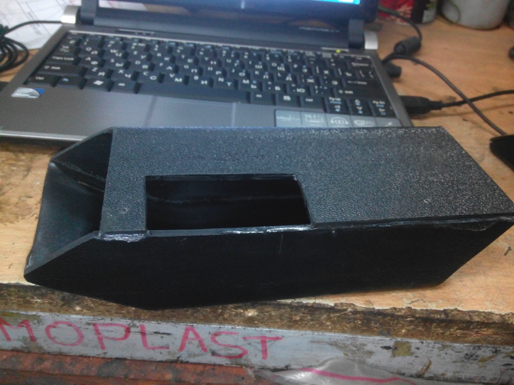

3. Любой пластик неплохо формуется под температурой. Изготовил болванку из деревяшки по наружному размеру воздуховода 65х42мм.

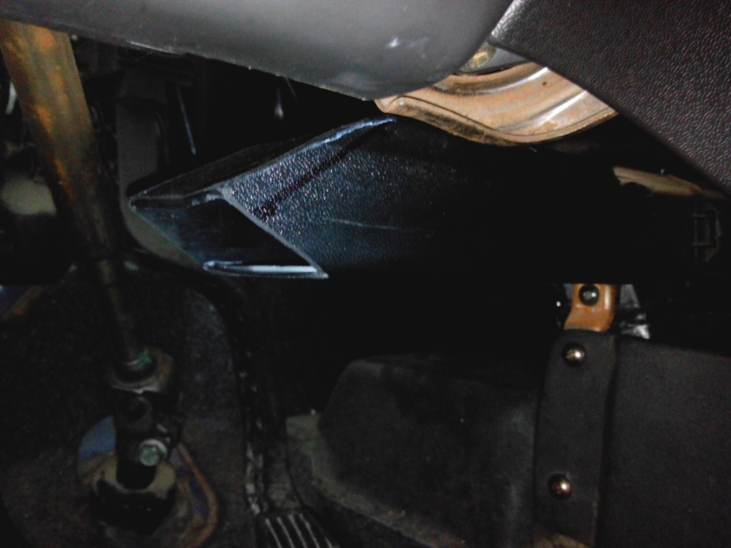

Зажал в тисках пластик и деревяшку и грел феном, аккуратно загибая сторону за стороной. Стыки были склеены супер-пупер клеем. В принципе на фото всё видно. Я сделал прямоугольное отверстие для правой ноги и хвостовик изогнул под наклоном для левой ноги. Это если с водительской стороны смотреть. На фото именно водительская приблуда. Зарезать для стыковки нужно под 60 градусов . В итоге мои трубочки плотно наделись и даже не пришлось никак фиксировать.
Пластик можно взять любой, хоть оргстекло.
вывод воздухана. Немного видно замотанный скотчем неиспользуемый канал

Проще для этих целей использовать готовый пластиковый квадрат для проводки сечением 40 на 50(если не ошибаюсь). Влазит в воздуховод идеально, ну а в остальном с помощью фена или паяльной станции формуются изгибы

Согласен, тоже очень неплохой вариант. Ну тут же в основном как? - используется то, что под рукой. И мои кусочки пластика толщиной 3мм, покрепче получилась конструкция

нужно 60х30 есть 60х40,с помощью ножовки и кусачек-становится.

Вот моя версия дефлекторов, работают идеально.В любом магазине, где торгуют домашней вентиляцией, есть плоские воздуховоды 110х55 и 120х60, к ним есть отводы, я купил отвод 110х55 за 60 руб, размечаем на отводе 41 мм от края и отрезаем (резалось на торцовочной пиле). Получается вот:Дефлектор.jpg Вставляется во внутрь воздуховода машины. Испытание показало (продолжительная поездка в течении 4-х часов):Часть №1 распределяет воздух больше на правую ногу. Часть №2 распределяет воздух равномерно на обе ноги, поэтому часть №1 была обрезана до формы №2.Весной покрашу в черный цвет.
Дешево і ефективно.
