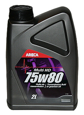

sasha260621
Зарегистрирован: 18.09.2012
Сообщения: 960
СообщениеДобавлено: Вс Дек 07, 2014 15:30    Заголовок сообщения: Ответить с цитатой
Vanja писал(а):
sulzer,як купив то шуму не було,після заміни масла прибл. ч/з 5 тис.появився( масло mannol 80w-90 в оригінальності не впевнений...
Походу масло не то залито...
Зачем брать то что не предусмотрено к даному автомобилю???
Бери именно GL-5 если у тебя турбодизель!!!
А вообще найди человека на форуме Хотабич и он тебе продаст то что нужно!!!
