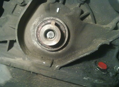

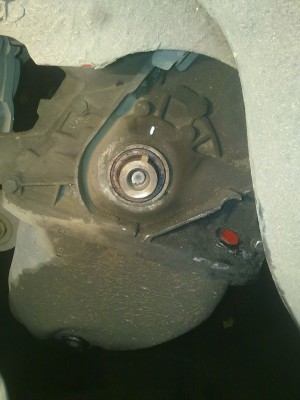

Все почалося з того, що дуло. І дуло не турбіна, якої зроду в цьому моторі не було, а дуло патрубки. Спочатку так, ледве-ледве, а потім - не встиг завести - так відразу димок з бачка Laughing
Фейспалм намалювавсь відразу - після встановлення ГРМ по мітках і скидання зубчатого ременя я якоїсь нечистої сили поліз відкручувати болта колінвала, хоча до нього й близько не тра було лізти. Крутив я його проти годинникової стрілки + беручи до уваги, що там ліва різьба, то шляпка лишилася в мене в руках, а тіло болта в колінвалу Facepalm
Погорював я й вирішив відкласти відкручування на потім.
Сьогодні на роботі трохи часу вільного було, то головку я таки скинув.
Де прогоріло видно не було, бо все було в маслі. Добре, що болти ГБЦ відкрутилися всі, бо як перед цим мотор робили, то їх не замінили.

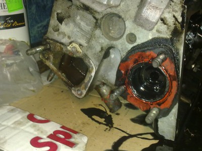

Повідкручував термостат, вакуум, штуцерки різні, форсунки, свічки...

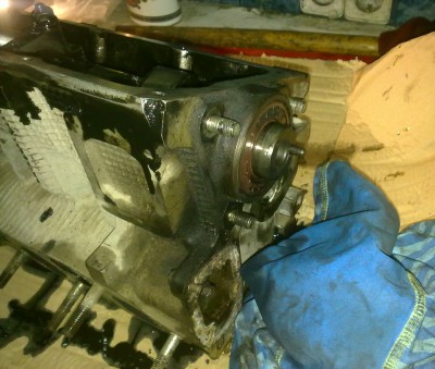

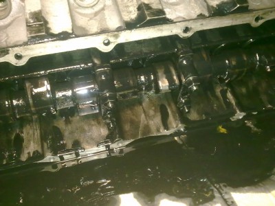

Залишився розподільчий вал, який посередині двома бугелями прикручується і дідько його знає, як він виймається...
Далі буде...
Далі буду чекати, хто як підкаже, як розподільчий вал дістати.

Тут термостат і вакуум.

снять все бугели и вынуть в сторону. в какую именно - не промахнёшься, ибо в другую он не пролезет Laughing

Та як дививсь, то кулачки начебто заважають...

к телу обломанного болта приваривайся драконом и откручивай спокойно, можешь даже чутец засверлить ямку, для большей сварочной схватки

Два зварювальника перехрестилися й сказали, що вони туди не полізуть, бо не влізуть Laughing
"Дракон" це що?

дракон это тип сварочного полуавтомата, которым легко можно туда подлезть, если это будет делать сварщик

Засверлить бы поглубже да достать экстрактором. Но вот беда-если резьба левая,то и на экстракторе нарезка обратная нужна,а есть ли такие в продаже-хз.

правильно: "начебто", а на самом деле тама остаёцца трохи воздуха и он пролазит.
если ты заливал таки селению, а не шопопало и вал не распух на той подливе Laughing
есть.
но если он обломает тама ещё и экстрактор - поедешь сам вынимать остатки с вала Laughing
Сообщения: 13803
СообщениеДобавлено: Вт Ноя 18, 2014 21:28    Заголовок сообщения: Ответить с цитатой
у опытных слесарей есть наборчики свердл левых и правых специально заточеных и предназначеных для извлечения обломаных болтов/шпилек.
сварка... она иногда сильно выручает, но может и сильно попортить деталь из которой надо выкрутить обломок. если при закручивании обломка использовался "фиксатор резьбы" то сварка с преднамереным перегревом детали единственный вариант извлечь обломок.

так отожбо, там на колено понасырать ещё не хватало...а потом рашпильом обточить. лишь бы шкив налез. Laughing Laughing
Потому я и говорю за сварщика. А сварщик это как минимум любой кузовщик - ювелирные навыки у них еще те.

У мене була думка фрезою канавку проточити під викрутку (в хузяйстві є маленька фрезерна машинка)

Кстати сварка ещё может быть и газовой... это я на счет ювелирности.

Просто не лениться рассверлить под максимально возможный размер экстрактора,несколько раз увеличивая сверло.
Заодно и остаток болта прогреется и отпустит резьбу.
Да и высверлить экстрактор,я думаю,тоже можно. Алмазом или победитом.
Приварить полуавтоматом без колпачка на горелке,флюсовой проволокой(бо без колпачка не обдуешь,а с колпачком не подлезешь) но при таком диаметре болта сварки ,скорее всего,не хватит на усилие выкручивания.
