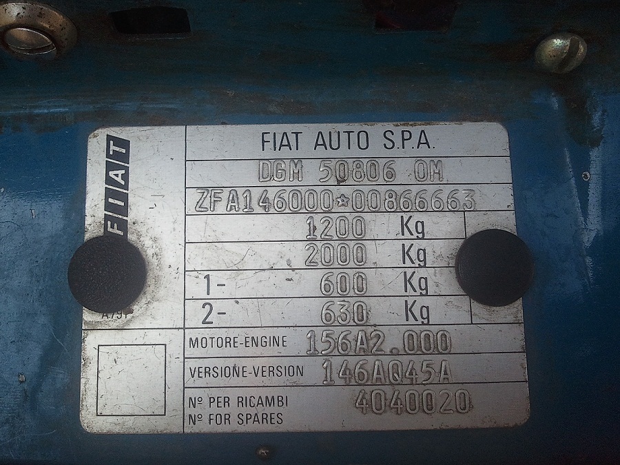

ребят а подскажите как это табличка расшифровать?

pavelkesha
Там пише ВІН код, код двигуна, маси (пуста, споряджена та ще якась)
І ще щось, про що я не в курсі.

pavelkesha
что именно в табличке тебе не понятно?
вторая строчка номер кузова (а симпатишный номерок однако Laughing )
третья строчка полный вес с пасажирами
четвертая строчка максимально допустимый вес при полной загрузке
пятая/шестая развесовка по осям
седьмая тип/номер мотора
восьмая версия сборки
первая и последняя хз что...

Последняя строчка-номер для заказа запчастей.Но кому и куда его предъявлять-неизвестно.

спасибо вот это меня и интересовала )))
