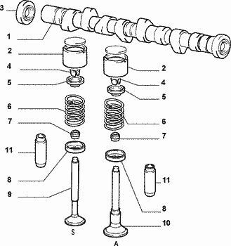

Capitalist
Зарегистрирован: 15.08.2010
Сообщения: 52
Авто: Fiat Punto Classic 1.2 8 V 2007 black
СообщениеДобавлено: Сб Ноя 22, 2014 23:45    Заголовок сообщения: Ответить с цитатой
StarsOn писал(а):
pavel777
Если у тебя 1.2 8V в 188 кузове, то гидрокомпенсаторов нет, нужно делать регулировку клапанов
тут
 Просмотрено:  10576 раз(а)
Я без ГМО
форум
Последний раз редактировалось: Capitalist (Вс Ноя 23, 2014 00:04), всего редактировалось 2 раз(а)
Сообщения: 25302
СообщениеДобавлено: Вс Ноя 23, 2014 00:10    Заголовок сообщения: Ответить с цитатой
2 - толкатель, и чотко над ним нарисована шайба регулировочная.
