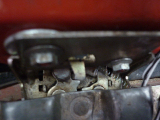

Сначало он стал плохо закрыватся (согласен дверь не идеальна, немного перекошена но закрывалась нормально), приходилось сильно хлопать и как оказалось если сильно дернуть то и открывается о чем свидетельствует кража магнитофона и инструментов, регистратора. проблема в открывании заключалась в нехотении собачки при зарывании падать и блокировать лепестки. Добавление пружинки от авторучки координально решило проблему и багажник стал закрываться идеально, НО на ухабах, т.е. по нашим дарогам он открывается, расходятся лепестки. Почему это происходит уже не могу понять. В чем дело? Как сделать чтоб его можно было открывать/ закрывать сигнализацией (по принципу боковых дверей)?, или откуданибудь друго замок снять?

Для начала, нужно всё хорошо перемазать или попшикать ВД-шкой. У меня, как только кнопка начинает туго открываться, значит, пришло время ВД-шки.
А вообще-то на фото видно, что одна губка заходит в звцепление, а вторая - нет! Нужно, чтобы обе заходили в зацеплении. При этом они стопорят друг друга и не дают возможности замку раскрываться.

заходят обе, просто фото в открытом состоянии, лень проволку было разматывать. почищенна все, аж до блеска. До этого было всоледоле а он на себя всю грязь набрал.

буду благодарен фотки нормального рабочего замка (в закрытом варианте)
