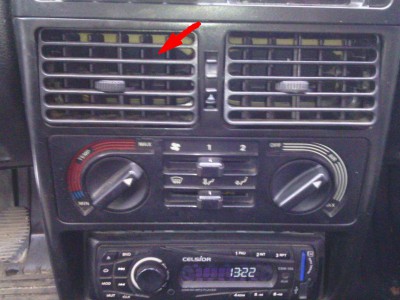

добрый день проблема печки такая. дует холодный воздух вперед. фото прилагаю

Он там и есть всегда холодный! Конструктив такой.

З тих центральних тільки холодне дує - конструкція пічки.
Гаряче або на верх, або на низ.

можно ли переделать чтобы дуло горячим

что бы было теплее в салоне нужно просто отремонтировать печку и поменять термостат на исправный Rolling Eyes у моих униках даже слишком жарко если печка на всю включена.
первое - снять печку, второе - заменить/привести в порядок уплотнители печки к моторному щиту и к торпедо, третье - почистить/поменять радиатор и краник печки, четвертое - все правильно собрать на место. и будет тебе счастье и жара в машине.

Так вияви причину, чого в салоні не так тепло, як ти хочеш:
термостат
забитий радіатор пічки
помпа не прокачує
