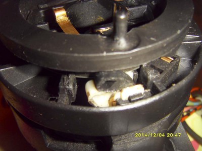

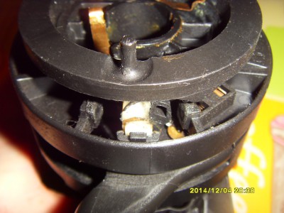

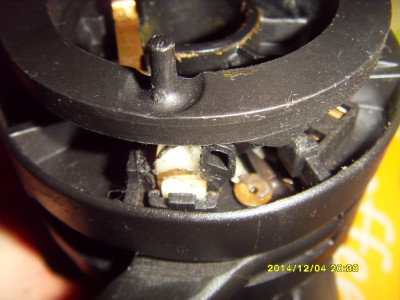

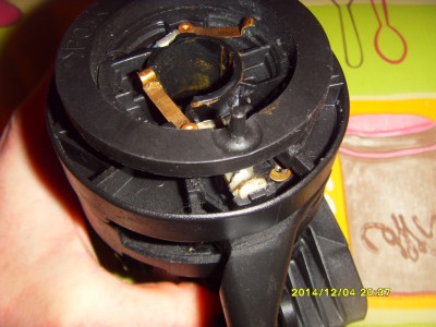

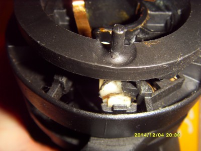

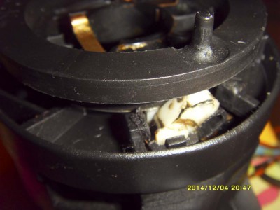

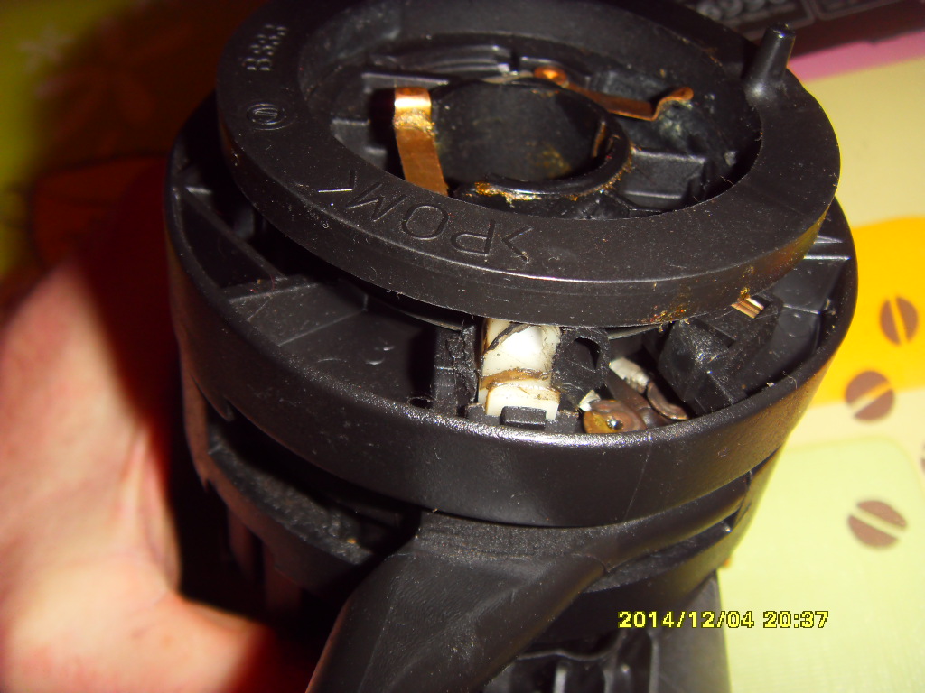

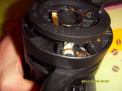

RomanZ
Если честно, то я не совсем понял, что нужно увидеть - не разобрав?
В общем -выбирай.
 Просмотрено:  296 раз(а)
 Просмотрено:  298 раз(а)
 Просмотрено:  335 раз(а)
 Просмотрено:  291 раз(а)
 Просмотрено:  228 раз(а)

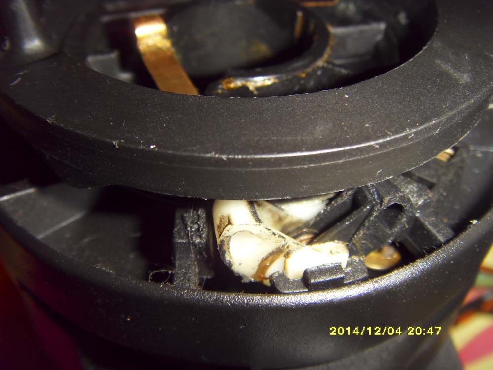

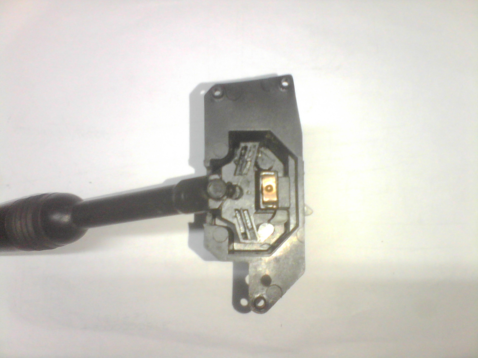

И ещё.
 Просмотрено:  292 раз(а)
 Просмотрено:  288 раз(а)
 Просмотрено:  293 раз(а)
 Просмотрено:  297 раз(а)
 Просмотрено:  295 раз(а)

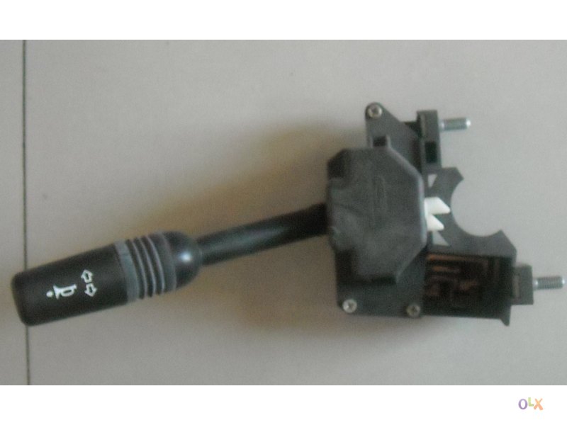

SHIPA
Такого точно нету. Если такой как на фото внизу, то точно UNO сфоткает Smile
 Просмотрено:  290 раз(а)
yafrem67
Зарегистрирован: 15.12.2011
Сообщения: 73
Откуда: Беларусь.Борисов.
Авто: Uno0,9-1,3-1,5/1,0FIRE-/1,3Turbo.
СообщениеДобавлено: Пт Дек 05, 2014 13:32    Заголовок сообщения: Ответить с цитатой
Возврат ещё надо умудриться собрать неправильно.Беленькая хреновинка вставляется в крышку, а крышка одевается на корпус переключателя.Все работает.
 Просмотрено:  294 раз(а)
