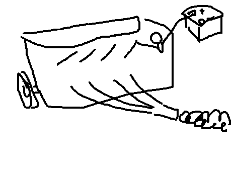

Через лампочку. Если горит значит работает.

Контрольку один дротик на + второй на свечку?

Да.

Я проверял у себя так, все работает.

Если горит лампочка, значит есть цепь между "+" АБ и "-" двигателя через свечу. И только. Это НИЧЕГО не говорит о работе свечи.

Сказали истинную правду. Для правильной проверки работы свечи её нужно выкрутить и визуально смотреть, как она нагревается.

А лампою таки і перевірити цілісність,і приблизно, в порівнянні з сусідніми, можна, і роботу прикинути. Якщо вона жере струм такий, як інші, то і сама повинна грітись так же. Це не радіолампа, шо обов"язково на катоді шар активізуючий спеціальний повинен бути. ЇЇ діло- гріти.

Я проверял у себя так.Две прозванивались две нет. Когда выкрутил ,те что прозванивались были рабочие, а те что не прозванивались не работали.

греется - значит хавает.
хавает - значит сопротивляется току.
что мешает померить сопротивление и падение напряжения на свече?
вроде простая физика за 8-й класс. типа "Закон Ома для замкнутой цепи" и всё такое Rolling Eyes
