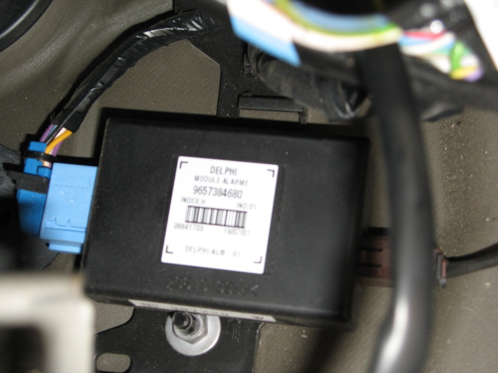

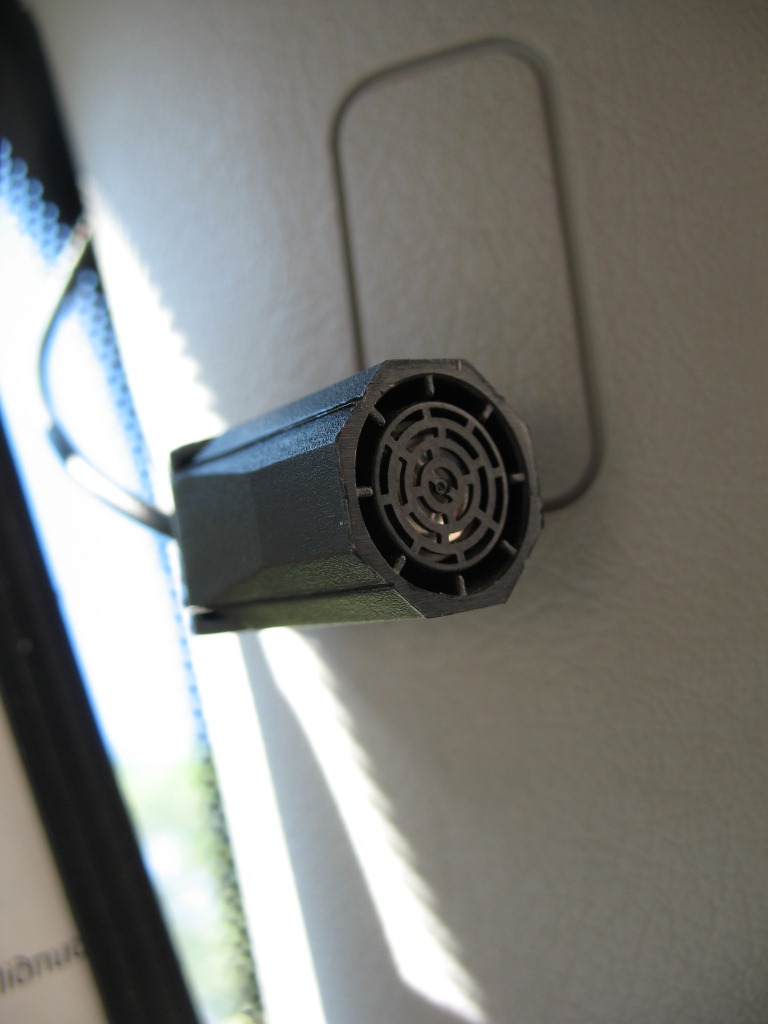

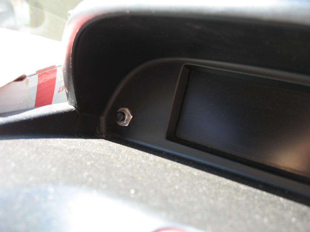

Всем привет! В общем есть в машинке девайс. Похож на сигнализацию. Датчика удара я не нашел, да и на удары не реагирует. Сигналка срабатывает при открытии дверей. Вопрос, что за датчики, или микрофоны прикреплены на стойках, и что за кнопка присобачена на панели? Может у кого есть инструкция или схема устройства?

Похоже на датчик объёма. Кнопка - явный колхоз.

В моїй машині також є такий мікрофон (принаймі мені він на нього похожий),висить на стойці .Також цікавить для чого ?

в мене є також, попередній власник казав що це датчик руху (об"єму), він його ізолентою був замотав, бо мухи доставали... тепер в мене просто висять бо сигналка відключена...

Якщо це датчики руху (об"єму), то як їх активувати? Закриваю машину з пульта-ключа, сигналка активується. Тобто, якщо відкрити двері з середини включається сирена. Ззовні двері не відкриєшь без пульта.

Дійсно схоже на давачі руху і сигналізацію.
Як перевірити давач руху: сісти в машину, закрити з пульта (ввімкнути сигналізацію), зачекати 30 сек (можливо 1 хв - 3хв) залежно від виставленої затримки часу і помахати рукою перед давачем... і будете знати,чи він (ця функція в сигналізації) працює.
Стосовно кнопки - варіантів безліч, які можуть стосуватися будь-чого, потрібно розбирати і дивитися.

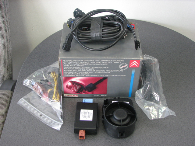

Сигналiзацiя "TEXALARM".

СообщениеДобавлено: Вт Дек 09, 2014 16:00    Заголовок сообщения: Ответить с цитатой
Датчики підключені до блочка DELPHI (коричневий роз"єм), кнопка також (блакитний роз"єм). На фото видно. Брелок - заводський ключ Сitroen на 3 кнопки. Не знайшов серед TEXALARM-ів чогось схожого (. http://www.m-sjoberg-ab.se/texalarm.htm
alex-lv
Возраст: 30
Зарегистрирован: 14.09.2009
Сообщения: 1306
Авто: продано
СообщениеДобавлено: Вт Дек 09, 2014 17:58    Заголовок сообщения: Ответить с цитатой
Можливо в тебе TexAlarm9471
