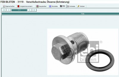

Подскажите пожалуйста.
Какой диаметр пробки поддона в Nuovo Doblo 1.6D.

M18 X 1.50
ставил себе такую вместо старой с внутренним шестигранником (подходит на 1.9/JTD/MULTIJET, NUOVO 1.6M и 2.0M)

Спасибо.
Сообщения: 25292
СообщениеДобавлено: Чт Дек 11, 2014 19:32    Заголовок сообщения: Ответить с цитатой
Tolib
очень правильное решение.
советовал бы и другим сменить при случае.
