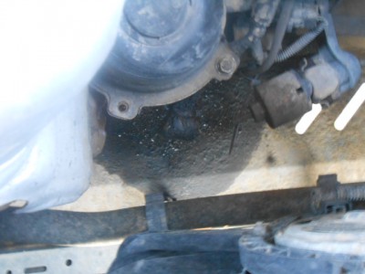

Вчера заглянул под капот своего бензинового Кубо 12 года выпуска, хотел охлаждайку долить, и обнаружил такое....
Во-первых, большое маслянистое пятно на защите двигателя, прямо под щупом, ну и над ним какай то проводок замурзаный, што ли...что бы это могло быть?

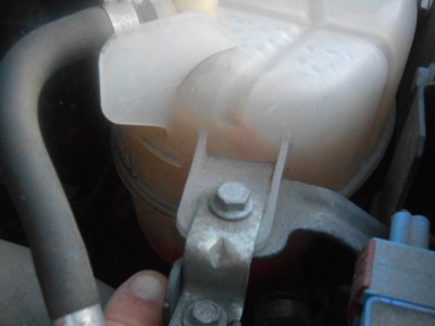

Во-вторых, опять, в третий раз понизился уровень ОЖ в бачке. В первый раз официалы сказали, что это пузырь образовался во время замены ОЖ на 45 тыщах, что они скахут сейчас?

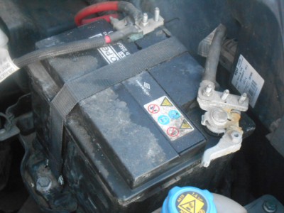

Ну и в-третьих, особо сильно "запотел" АКБ...нет, потеет он понемногу с самой покупки в салоне, но тут как то особо интенсивно запотел...Видать, к дождю, чтоли?

Увеличеный вид пятна на первой фотке...и чёрная загоргулина под серым бачком - вся в этой гадости....

В-третьих, обильно "запотела" АКБ

Во-вторых, опять снизился уровень ОЖ

Во-первых - пятно на защите...

масло под щупом - чистить вентиляцию картера. подмерзает...
уровень ОЖ бачок помпа патрубки... стекла не потеют?
чето странный АКБ - точно не меняли?

- пятно чуть впереди щупа, ближе к радиатору...

- АКБ родной, маленький, сам удивился такому...при всём "потении работает без проблем, заводится даж в хороший морозец.... Rolling Eyes

- масло на защите движка, как на фото выше - следствия выхода из строя датчика давления масла, который заменят по гарантии, бесплатно;
- уровень охлаждающей жидкости устранили путём замены разболтавшегося хомута в районе помпы. Заменён по гарантии, будем смотреть;
