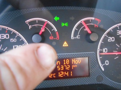

У меня Кубо 2012 г.в., 1.4 бензин....на гарантии
После 50 тыщ на торпеде стал загораться жёлтенький треугольник с восклицательным знаком, а в бумажном мануале о его значении я как то ничего не нашёл...Тем более, что он не всегда горит. а так вот загорится на 1-3 минуты, а потом угаснет на полдня.... Да и на скорость не влияет. всё работает нормально
Что бы это могло значить, на что грешить? Question

Проверь тормозную жидкость

Перегорела лампочка. Может,отходит или окислен контакт. Любая наружная.

Нет, лампочки все в норме!(тогда б лампочка загорелась, и надпись бы выддало, где конкретно перегорело). Данный значок - "прочие неисправности" Very Happy диагностика поможет определить что конкретно.
У меня она горит постоянно- не работае датчик температуры окружающей среды(точнее его просто нет)
У акулы - 1500, у панды - 28, у человека 32, 32 - это норма. Бля - я Panda!!!
Сообщения: 17308
СообщениеДобавлено: Чт Ноя 13, 2014 10:02    Заголовок сообщения: Ответить с цитатой
Вряд ли такой знак, размещенный в центре панели кричит о прочих неисправностях. Я бы начал с уровня ТЖ, ОЖ(если есть). И вряд ли нет о нем ни слова в книге.
Это я его просто так назвал Smile , и как я заметил если он просто горит- ничего страшного, если он загорелся и появилась надпись - это проблема, и эти проблемы уже описаны в инструкции!

Желтым цветом горят только регламентные сообщения,не представляющие опасности для авто непосредственно. Это и на любом приборе вообще так. Уровень ТЖ,да и других жидкостей -это красный цвет.
На предыдущем поколении фиатов -альбее,пунто-2,добло1 это точно была лампочка.
Лампочка неподходящего типа или залитый водой контакт тоже давал такую клинику.

Лампочка 100% сам з такою бідою стикався, перший раз закисли контакти на задньому стопі, другий раз на підсвітці номера лампочка доходила, третій раз перегоріла лампочка габаритів.

У меня лампочка перегорала в пути, в заднем фонаре постоянно масса пропадает на лампочку стопа. Но такая пиктограмка никогда не горела. Я бы тоже подумал что тормоза, похожа, хотя если она правда желтая, то видимо не они.

Мені це трикутник висвічував, тому що не було контакту в одній лампочці, спочатку теж не міг зрозуміти в чому проблема.

Теж періодично засвічується...
Причина - поганий контакт 1 лампочки підсвітки заднього номера.
Вийшов,легенько постукав(все руки не доходять полагодити)-їдем далі Smile

восклицательный знак может гореть по любому поводу
один из вариантов- ламопчки
у меня горел когда в прицепе стояли обычные лампы и система воспринимала доп нагрузку как ошибку- о чем сообщала этим знаком
после установки диодных дамп- вопрос решился

Камрады!Обратите внимание на фото ТС!На нём прекрасно видно,что включена подсветка панели приборов!А отсюда вопрос к ТС,а когда запускаете мотор и не включаете подсветку,треугольник ведь не загорается?Ведь так?А когда включаете подсветку,то сразу загорается треугольничек!Значится вывод,где то,что то с лампочкой либо подсветки номера,либо габарит,либо какая то ещё лампочка!У меня такой треугольник загорался и горел постоянно тогда,когда выскочила одна фишка датчика парк-троника!Посмотрите,может тоже какой датчик обесточен!
