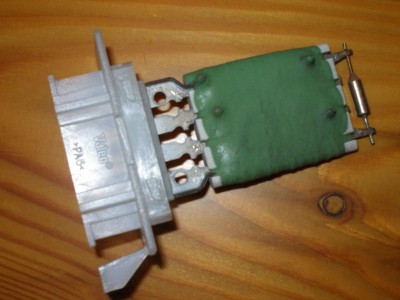

1-2-3-4 все в ноль.
ситро джампер,дукато.
я его выкрутил,резистр,выглядит как обычный,от него не воняет,воняет именно проводкой.
вот эта хрень ,она отделяется в легкую.
подходящие к ней провода,в зоне видимости,не оплавленны.

разобрал.
сгорело "крутилка".
резистр с печки.
первая ручка отстегнута,чтоб не разбирать всю панель,т.к. белая штука,на которой установлены крутилки,не вытащить без разбора всей торпеды,
заходим через полость за бардачком
и открутив 3и самореза извлек виновника торжества.
собственно сам виновник,внутри все оплавлено,и сам бегунок отпал.
кто в курсе сколько эта штука стоит? и продается ли она отдельно?
номеров на ней нет кроме b 837 ;12в.

все трассы целые, горело внутри "варистора".
клемы тоже все ок.
осталось только пропеллер проверить.но думаю там все ок.
проблема в самой крутилке,щас под лупой посмотрел контакт 4й скорости был окислен,т.к. им пользовались только по праздникам.
а в момент поломки он как раз стоял на 4й.и в этом месте видно и оплавка.
