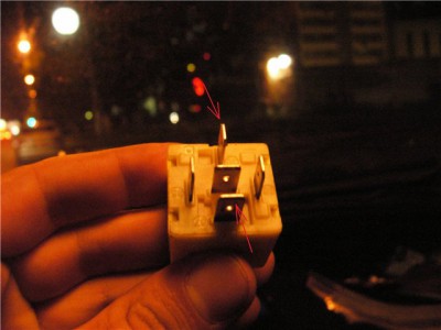

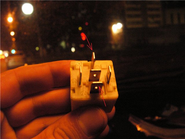

Если стопроцентная уверенность, что предохранители все целые,проверь с начала цепь между кнопкой и предохранителем, потом между блоком предохранителей и реле, если всё нормально, попробовать почистить контакты в самом реле, не поможет под замену, реле как на ВАЗах пятиконтактное

пятый контакт там есть, но он пустышка, если не изменяет память...
а предохранители в верней секции слева от руля все проверил?
