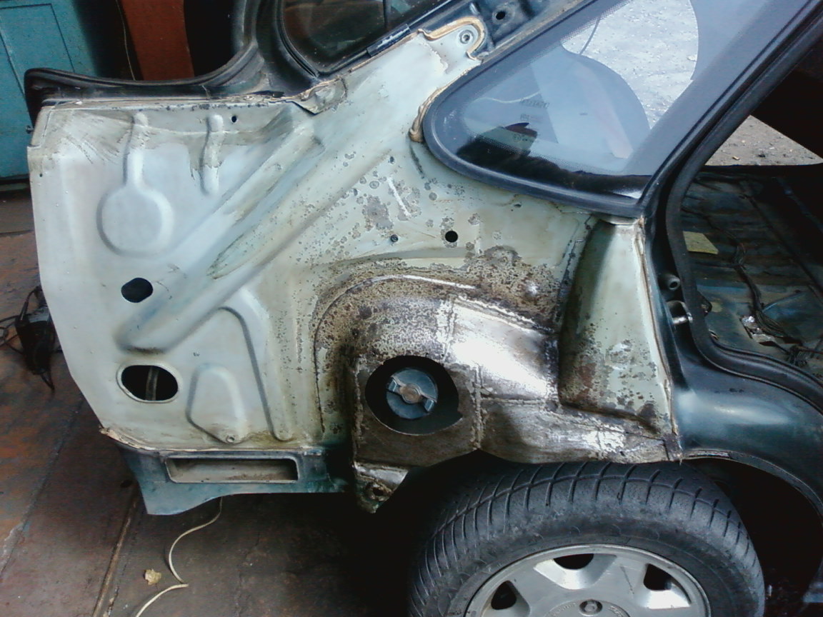

mike73706
однозначно менять крылья,вываривать арку.!!
так вот что творится,но это у меня Very Happy

Ага снять задние стекло, срезать с герметика старое крыло, очистить посадочное место от старого герметика, прокрасить это место иначе при демонтаже обязательно повредишь ЛКП, потом нанести герметик и грамотно выставить все зазоры!
А теперь вопрос цена на крыло и ремвставку одинаково то что вы выберете в варить ремставку или возится с заменой крыла?!

А стекло зачем снимать? Крылья на болтах,легче крыло купить чем варить его.
СообщениеДобавлено: Чт Апр 16, 2015 18:21    Заголовок сообщения: Ответить с цитатой
Prizrak
ну про снять стекло ты загнул Very Happy
крыло снимается минут за 30.зато арку повариш,обработаеш.
твой ремонт максимум на зиму,я через это проходил и крылья до замены были куда лучше тех что выше на фотках!!

Может и загнул! Но сейчас варю Лянчу дедру то там чтоб снять крыло стекло нужно по любому снимать нужно!

Пробовал снять крыло - безрезультатно(герметик держит крепче болтов Laughing ), а инструмента под рукой для удаления герметика - нет(
Prizrak, пока это отложится в "несрочное", но буду иметь в виду, спасибо за номер и за предложения в помощи Wink
Новые рем.вставки будут дорого действительно, наверное будет даже хитрей заказать на разборках либо крыло полностью либо чтобы вырезали нужную часть(как выше уже писали).
Крыло желательно снять, дабы глянуть и по нужде обработать саму кузовщину, как показывает на фото =aleks=.
Поковырял арку - это беда: Sad
Но сама арка(кузовщина) вроде живая, изнутри постучал, поковырял - кажись нормально все с ней, да и под крылом(что куски отломились) метал живой, хороший.
