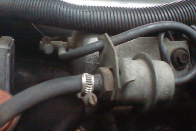

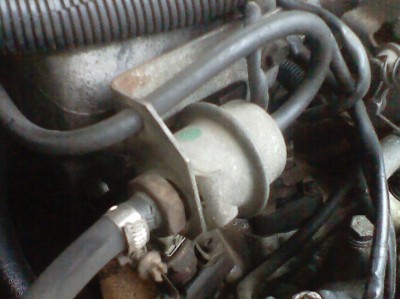

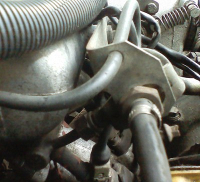

vadyusik
Зарегистрирован: 26.02.2006
Сообщения: 2296
Откуда: Киев - Троещина
СообщениеДобавлено: Ср Июл 11, 2007 12:45    Заголовок сообщения: Ответить с цитатой
вот и фоты
P.S. я попутал - у меня тонкий идёт в или из распредвала, второе ответвлене от рампы и ещё одно на обратку в бак (наверно)

Странно, но на фотках -- как раз вакуумный регулятор. Если треснула мембранка -- может заливать. Если ваще лопнет -- может залить серьезно и заклинить. У меня зимой чуть до этого не дошло Neutral
Насчет того, как проверить -- не знаю: открутить регулятор и глянуть на мембрану?

Тоесть трубок таки 3, у меня похожий регулятор только стоит возле термостата.
В трубку что идёт от рампы врезается манометр (раб давление в рампе), толстый шланг на IMG1 с хомутом - обратка, тонкая трубка - (вакуум-корекция) идёт во впускной колектор (сними трубку включи зажигание - ничего не должно должно течь и вообще должно быть сухо)
