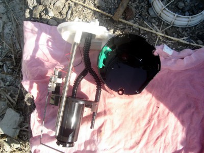

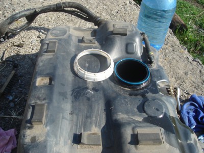

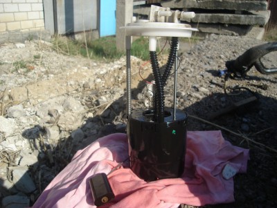

насчёт электронасоса в баке...
ввиду того что я на работе-не мог принимать активного участия в обсуждении.

yurochka
Выяснили, что насоса в баке у тебя скорее всего нет. Остается только механический насос ТНВД. С одной стороны поиски упрощаются.Нужно выяснить попадает ли солярка в тнвд в достаточном количестве, исправен ли тнвд. Еще раз спрошу: при запуске с использованием эфира мотор через время глохнет или стабильно работает пока не заглушишь?

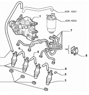

На сколько я понял.
Система питания такая?
 Просмотрено:  310 раз(а)
Марк Твен
borel1990
Зарегистрирован: 13.01.2013
Сообщения: 4497
СообщениеДобавлено: Вс Фев 01, 2015 10:50    Заголовок сообщения: Ответить с цитатой
Qstas
Совершенно верно.

СообщениеДобавлено: Вс Фев 01, 2015 11:19    Заголовок сообщения: Ответить с цитатой
Если так.
(и нет ручной подкачки)
Дабы исключить возможные проблемы с подачей топлива.
Советую её установить.(в дальнейшем очень пригодится)
Дальше просим помощника он подкачивает хозяин заводит.
(ТНВД ЛУКАС капризный может "резко" умереть подкачивающий насос)
Можно ещё проверить визуально подачу топлива откручивая гайки трубок высокого давления форсунок.
(опять же не у всех ТНВД ЛУКАС проходит такая диагностика.)
