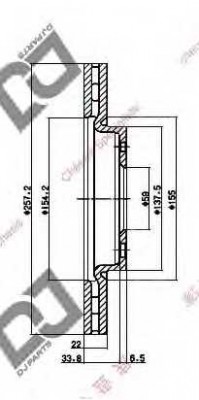

глянь на чертеж.
толщина нового 22 мм.
предельная толщина 20.5 мм
на счет новых-это дело сугубо персональное Very Happy
я бы брал MEYLE или SWAG.

SLZ
min 20,2. Написано в торце диска Confused

Хоттабыч писал(а):
SLZ
странно...у меня 20.5

SLZ
точно? у всех 20,2 Confused

SLZ
Тормозной диск (передний мост):
Производитель: Kamoka 1031524
Высота [мм] : 40
Диаметр [мм] : 257
Дополнительный артикул / Доп. информация 2 : с винтами
Минимальная толщина [мм] : 20,2
Сторона установки : передний мост
Тип тормозного диска : вентилируемый
Толщина тормозного диска (мм) : 22
Производитель: Mintex MDC1084
Вес [кг] : 5
Высота [мм] : 40,5
Диаметр [мм] : 257
Диаметр центрирования [мм] : 59
Тип тормозного диска : с внутренней вентиляцией
Производитель: Brembo 09.5843.10
Высота [мм] : 40,5
Диаметр [мм] : 257
для артикула № : 09.5843.10
Количество отверстий : 4
Момент затяжки [Нм] : 98
Производитель: Textar 92069600
Вес [кг] : 5
Высота [мм] : 40,5
Диаметр [мм] : 257
Номер технической информации : 98200 0696 0 1
Расположение/число отверстий : 04/06
еще?

У меня вот так.
Но как бы то ни было - считаю этот спор не относящимся к теме и предлагаю его закрыть. Friends
