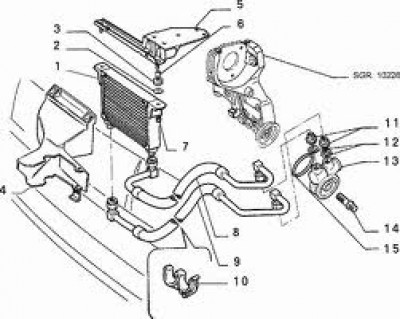

Извините сразу может такая теми есть где то но я её не нашел . Сегодня потекло масло возле фильтра масляного нашел схемку ну не могу понят что там под номером 15? прокладка или что вот там именно и текло .

Типа прокладки.
По сути все делается легко с ямы (без ямы просто неудобно).
Фильтр долой, штуцер 14 выкрутить, деталь 13 и штуцер отмыть, посадочное протереть. Все на моторный герметик и удержать в нужном положении при закручивании штуцера. Патрубки можно не откручивать.

бля парни помогите может у кого то есть штуцер под №14, а то я сегодня полез туда а он облизанный , открутить то я смогу но потом не закручу я его , или дайте размеры его я до столяра схожу чтобы он выточил мне его

и что, держит на герметике? Shocked
я подбирал колечко под это лабиринтовое уплотнение, позже подсказали что с маслофильтра можно выдрать и туда поставить Rolling Eyes
СообщениеДобавлено: Ср Янв 28, 2015 15:36    Заголовок сообщения: Ответить с цитатой
Ты знаешь, уже пару лет катаюсь и ничего, идеально сухо и чисто.
Герметики бывают разные...
А лабиринта там у нас никакого нет, все просто и колечко по кругу.
