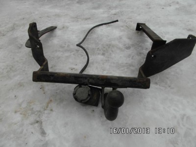

Фото оригинального фаркопа.
 Просмотрено:  643 раз(а)

Звонил , сказали если с польши привезут то передадут мне,нет то возвратить им фаркоп.сам фаркоп не такой как у тебя на фото.
