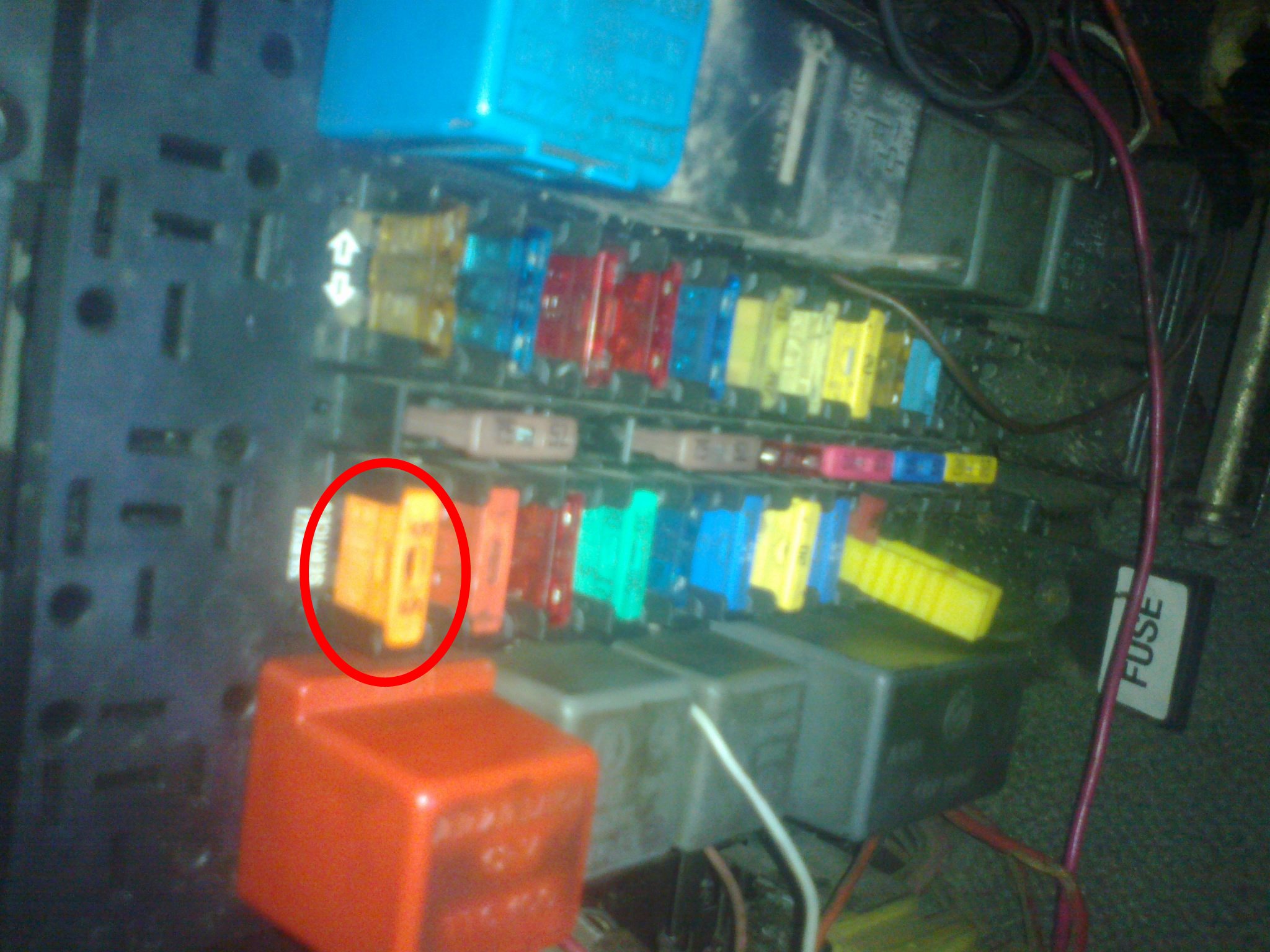

Сергей ТАКСИ
Зарегистрирован: 13.05.2013
Сообщения: 50
Откуда: СЕЛЕЗНЁВКА ПЕРЕВАЛЬСК
Авто: Fiat Tempra 2.0 ie 8V
СообщениеДобавлено: Вт Фев 03, 2015 19:28    Заголовок сообщения: Ответить с цитатой
У меня было отходил предохранитель
 Просмотрено:  498 раз(а)

Сергей ТАКСИ
понимаешь если бы предохранитель то приборка совсем не работала, а так на половину работает

СообщениеДобавлено: Ср Фев 04, 2015 22:51    Заголовок сообщения: Ответить с цитатой
якщо запобіжник, то будуть працювати лише лампа акума та масла
