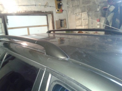

Dimon88,спасибо тебе,приятно что есть люди которые отвечают четко по теме без флуда,релинги я покрасил не снимая,блин неудобно охеренно в итоге вот что вышло

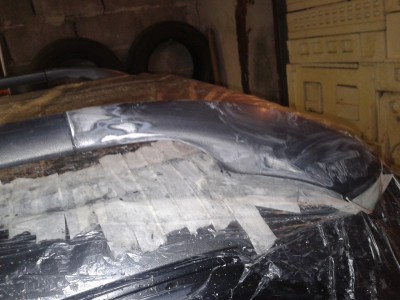

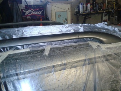

обклеил крышу пленкой,наждачкой 180 зачищаем места где короззия до металла,остальное трем 500-той чтоб сбить глянец,шкурку мочим водой

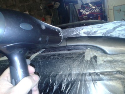

дальше все зашкурив и вымыв тщательно просушиваем,я сушил феном,временно экспропреировав его у жены Wink

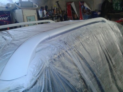

высушив,наносим грунт,грунт нужен особый,для алюминя-салумина,я использовал в балоне фирмы Престо

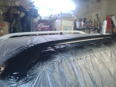

после грунтования сушим тщательно,курим пол-часика и шкуркой 1000-800 убираем потеки и наплывы,чуть не забыл,перед грунтованием протираем релинги растворителем,646 кажется,вонючий шо пипец,но что делать,так ну и начинаем красить

я наносил четыре слоя с просушкой феном каждого по 2-3 минуты,красил балончиком,цвет "черный матовый"фирма Престо,в итоге вот что вышло

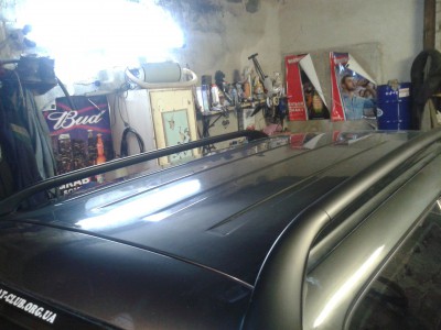

блин на фото не отличаются цвета в гараже темновато,да и цвет машины серый

в итоге конечно красота,черный цвет,нет пузырей от корозии все ровненько,бюджет составил 200 гривень материалы и день работы,попутно покрасил диски железные по наруже,начали ржаветь да и не пропадать же краске,надеюсь кому то пригодится этот отчет ведь релинги на маруське больное место
