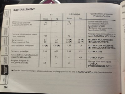

масло в дизель selenia WR P.E (середня ціна 230-260грн за 2л)
Рідина в ГУР Tutella GI/E (близько 70грн за 1л)
а взагалі то це все є в брошурці...

Знайшов цікаву таблицю по розхідниках.
