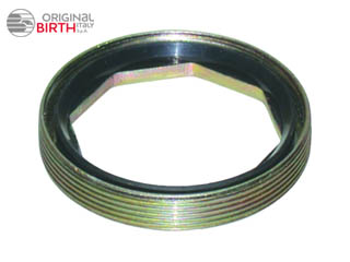

Загудел передний подшипник на Уно. При замене столкнулся с проблемой - чем или как можно открутить гайку-кольцо ступицы (на фото)? Поделитесь советами.

шестигранником або зубилом))
СообщениеДобавлено: Вс Фев 15, 2015 19:48    Заголовок сообщения: Ответить с цитатой
Тільки зубилом. Я спеціально виготовляв такий ключ -- без варіантів. Та гайка з металу товщиной в 2мм здається, і при спробі викрутити шестигранник просто зминається.
Нові підшипники у певних виробників комплектуються такою гайкою.

Делал самодельный ключ.И отворачивал.
СообщениеДобавлено: Вс Фев 15, 2015 21:55    Заголовок сообщения: Ответить с цитатой
Там "восьмигранник" и при легкой зачистке и ВД-шке самодельным более-менее нормальным ключем откручивается. Смотреть внимательно, бывает закернена, тогда малое зубильце и развальцевать.

можу привезти новий підшипник з такою гайкою..
