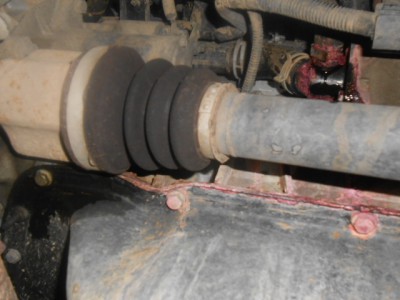

Ситуация такая, уже описывал в соседней теме, как на 56 тыщах щзаметил среди прочего утечку охлаждающей жидкости из бачка (фото). Ну и снизу из-под защиты движка сочится, мокрый поддон....Сначала официалы грешили на какой то воздушный пузырь в системе, потом - что хомут недотянут...
А теперь, судя по снимку и по продолжающей утечке увидели, что течёт ОЖ из треснувшего корпуса термостата, который надо поменять. Никто не подскажет, чем это чревато, где достать и сколько стоит этот термостат и как продаётся - отдельно или в сборе.
Заранее спасибо за советы...

Вот эта проблема снизу
 Просмотрено:  419 раз(а)

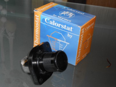

С утра приобрёл на рынке на Перова в Киеве аналоговый термостат в сборе за 330 грн, так как оригинал на сертифицированном СТО стоил в 5 раз больше
термостат на бензиновый Кубо

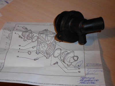

Однако, когда приехал на СТО, выяснилось, что мы с мастером-приёмщиком сервиса недопоняли друг друга - а треснул не корпус термостата, а корпус водяного насоса, который выходит из строя реже. В столе заказов сертифицированного СТО мне его предложили за 1700 грн + 400 грн за замену...Однако, я опять метнулся на авторынок Перова и нашёл там аналоговый корпус водяного насоса за 375 грн, с которым и записался на замену на сертифицированное СТО за те же 400 грн.
Во как!
новый корпус водяного насоса бензинового Кубо
 Просмотрено:  335 раз(а)

Сегодня поменяли за 2 часа времени и 500 грн, ещё и поддон от масла растёкшегося помыли...
