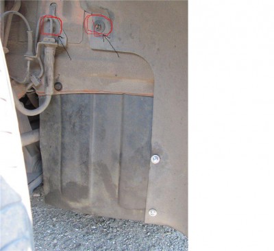

Тоже планую зробити вже 2 роки руки не доходять. В старій машині (рено кенгу) робив з лінолеуму 5 років від'їздив і нічого його не вдавило так і продав. В рено був жорсткий підрамник, в наших нема. Закріпити зверху треба бо вишурує покриття заржавіє, будеш матюкатись на ту гарантію. Ось baxxter фотка можна вище закріпити на штатні місця

Народ у меня боковая защита пластиковая !!! По фотке выше видно же кусок пластика крепится с правой стороны на два болтика к заводскому подкрылку. С левой стороны возле шланга, третий болтик крепится к металлу кузова. Если хотите металлическую защиту, есть варианты на 4 странице .
