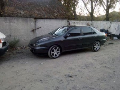

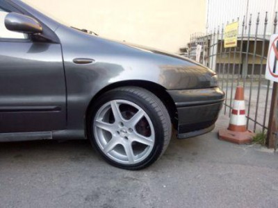

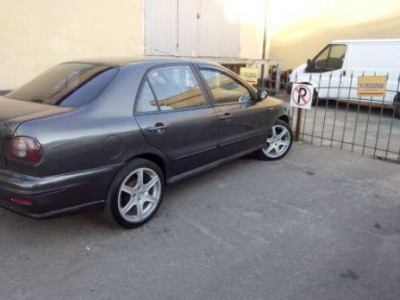

на выходных эксперементировал, дски R17*7 et30. 215/45 можно на зад, на перёд отлично становиться 215/40 и 205/45 чуть затирает при полном вывороте об подкрылок слева снизу, но ехать нормуль.

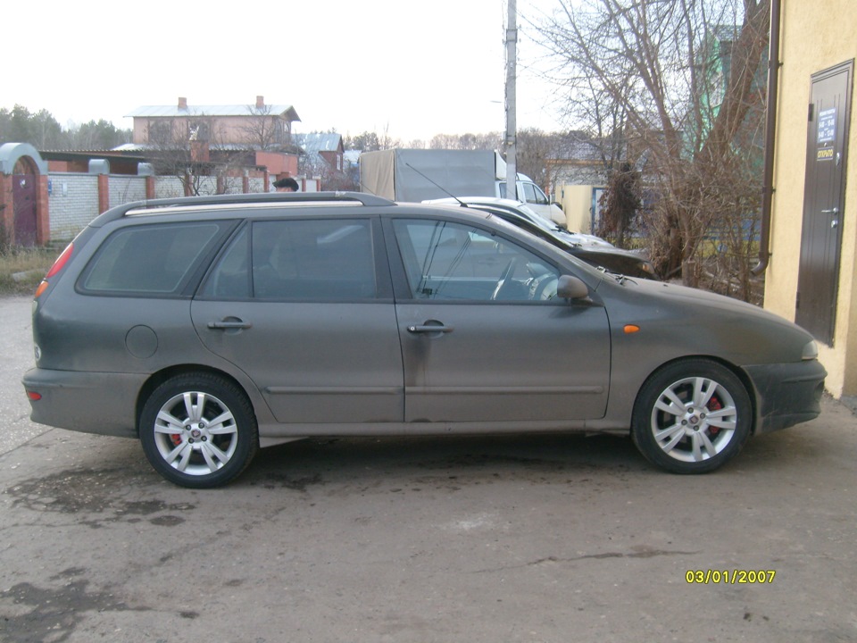

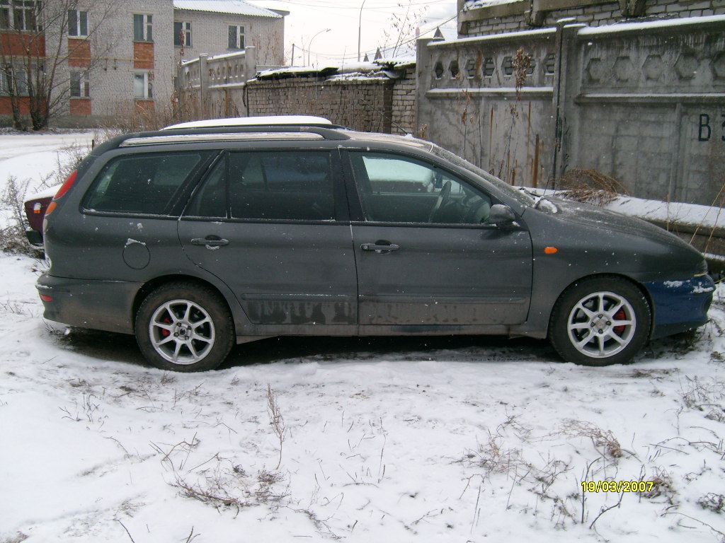

Это мы знаем, но цифры ничего не доказывают у меня лето 195 /55R16 а зима 185/65R15, всё красиво!!!
