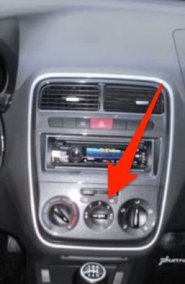

Коллеги!
Столкнулся с проблемой: не работает переключатель вентилятора в салоне.
положения 0-1-2-3 вентилятор не работает.
в положении 4 - работает.
Ездить с ревом реактивного двигателя, а такой звук он издает на максимальной мощности, не комфортно.
Подскажите, может есть у кого инструкция по разбору панели центральной консоли, может там контакты окислились? или же дело в предохранителях может быть?

Скорее всего проблема с резистором на моторе вентилятора.Это в ногах пассажира.Нужно снять бардачок и все будет видно.

akadem1 прав. На 99% проблемма в добавочном сопротивлении
