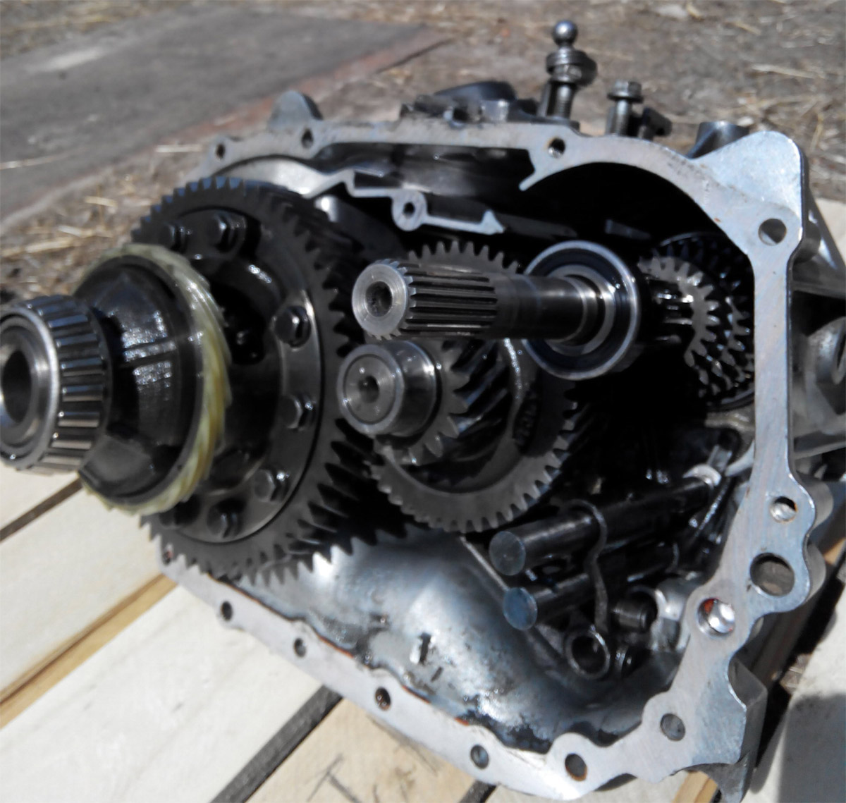

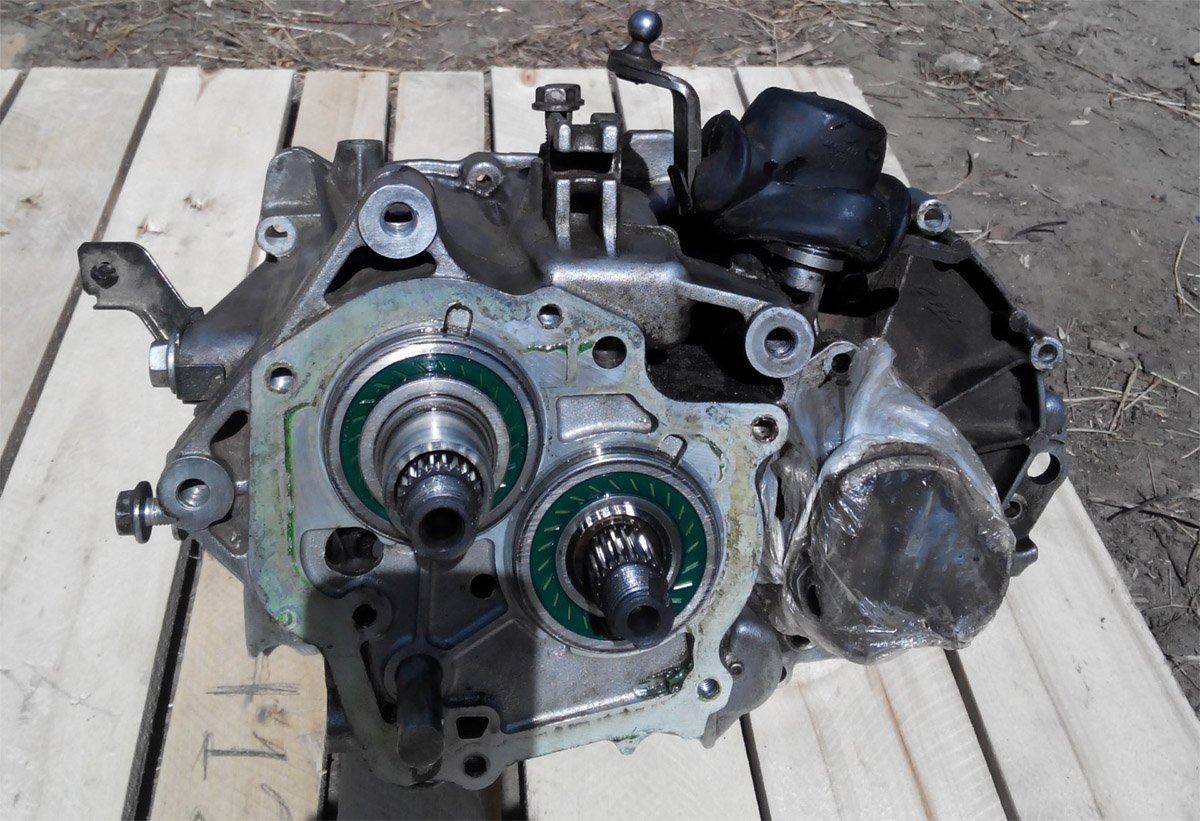

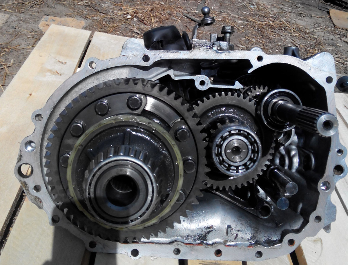

Долго машина стояла, но таки добрался.
Коробку снял. Снял заднюю крышку, снял подшипники, стопорные кольца. Коробку разъединил.
Не могу сообразить как вытянуть первичный с промежуточным валом. Мешает шестерня дифференциала. Для того чтобы ее снять нужно выкручивать 10 болтов на ней?
Подскажите, пожалуйста. Не хотелось бы натворить делов по незнанию)

СообщениеДобавлено: Пт Апр 24, 2015 13:20    Заголовок сообщения: Ответить с цитатой
нічо крутить не треба, там косі зуби. Так витягуйте.

СообщениеДобавлено: Пт Апр 24, 2015 13:27    Заголовок сообщения: Ответить с цитатой
внутрішній шрус витягніть!

СообщениеДобавлено: Пт Апр 24, 2015 13:35    Заголовок сообщения: Ответить с цитатой
Ви маєте на увазі стакан, куди трипод входить?
Як його звідти дістати? На відміну від правого він легко не виходить. Таке враження, що на ньому десь стопор стоїть.

СообщениеДобавлено: Пт Апр 24, 2015 13:40    Заголовок сообщения: Ответить с цитатой
так, ви маєте рацію. Стоїть колечко. Я витягую за допомогою двух монтировок. Сидить таким плотняком, шо вашпє!

СообщениеДобавлено: Пт Апр 24, 2015 14:41    Заголовок сообщения: Ответить с цитатой
Alex_Bryk, дуже дякую за допомогу! Все вийшло щє простіше ніж думав Smile Взяв тонку виколотку і пару раз стукнув зі сторони дифереціала.

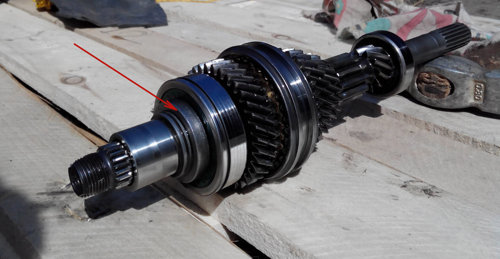

Є щє питання Smile Задній підшипник блокується невеликою втулкою. Вона знімається окремо від підшипника, чи разом з ним? Я так розумію, що для цієї операції потібен спеціальний зйомник і без нього в домашніх умовах робити нічого?

СообщениеДобавлено: Сб Апр 25, 2015 12:48    Заголовок сообщения: Ответить с цитатой

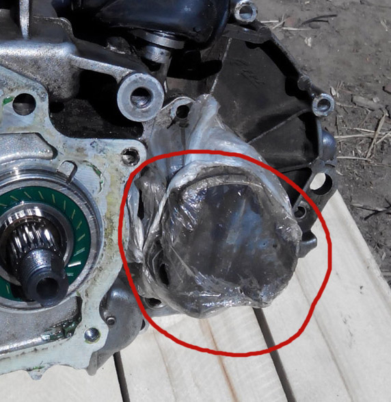

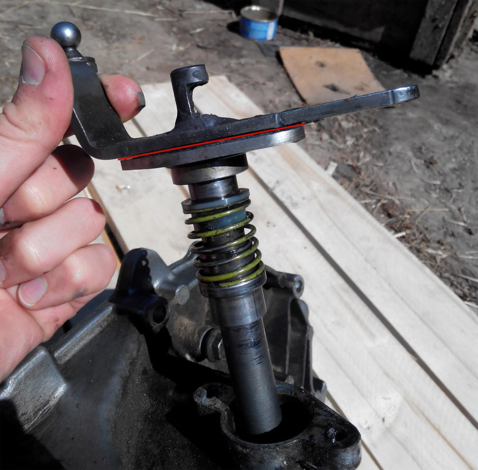

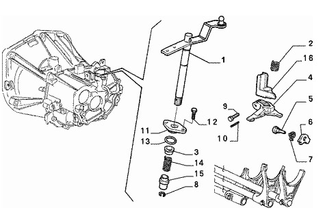

Вскрытие показало, что оба задних подшипника (на первичном и промежуточном валах) имеют ощутимый люфт, посему решено менять оба. Передний подшипник первичного вала люфта не имеет и крутится туговато, как новый. Хотя машина у меня 3 года и прошла 70тыков, и я его не менял. Стоит ли его менять?
Менять подшипники решил на сервисе ибо съемников нет, боюсь повредить валы.
Есть еще одно проблемное место - имеется течь из-под штока переключения передач. По раскладке никакого сальника там нет, есть только втулка, похожая на фторопластовую(3). Уплотнительное кольцо(13) есть, но масло выгоняет именно между валом(1) и металлической втулкой(11). На фотке место подтекания обозначил красной линией. Т.е. нужно менять эту фторопластовую втулку?
 Просмотрено:  527 раз(а)
 Просмотрено:  569 раз(а)

СообщениеДобавлено: Вс Апр 26, 2015 13:44    Заголовок сообщения: Ответить с цитатой
Течка из под штока переключения-популярная вавка пожилых добликов...Сам страдаю...И люди обговаривали где-то.Успеха в лечении!!!
