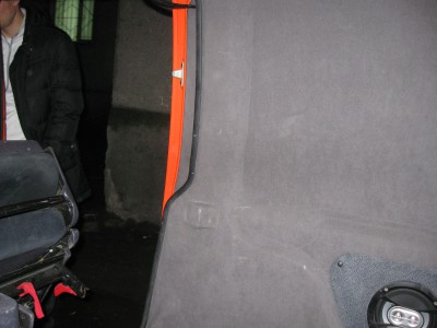

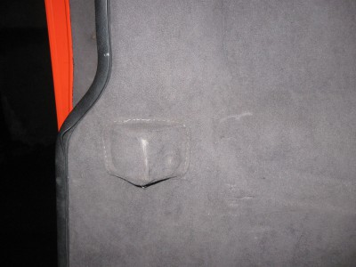

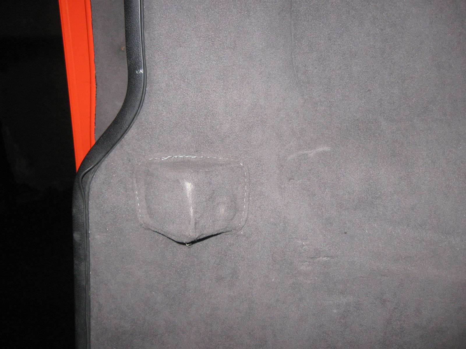

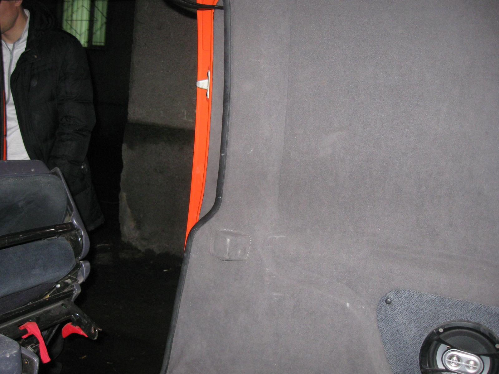

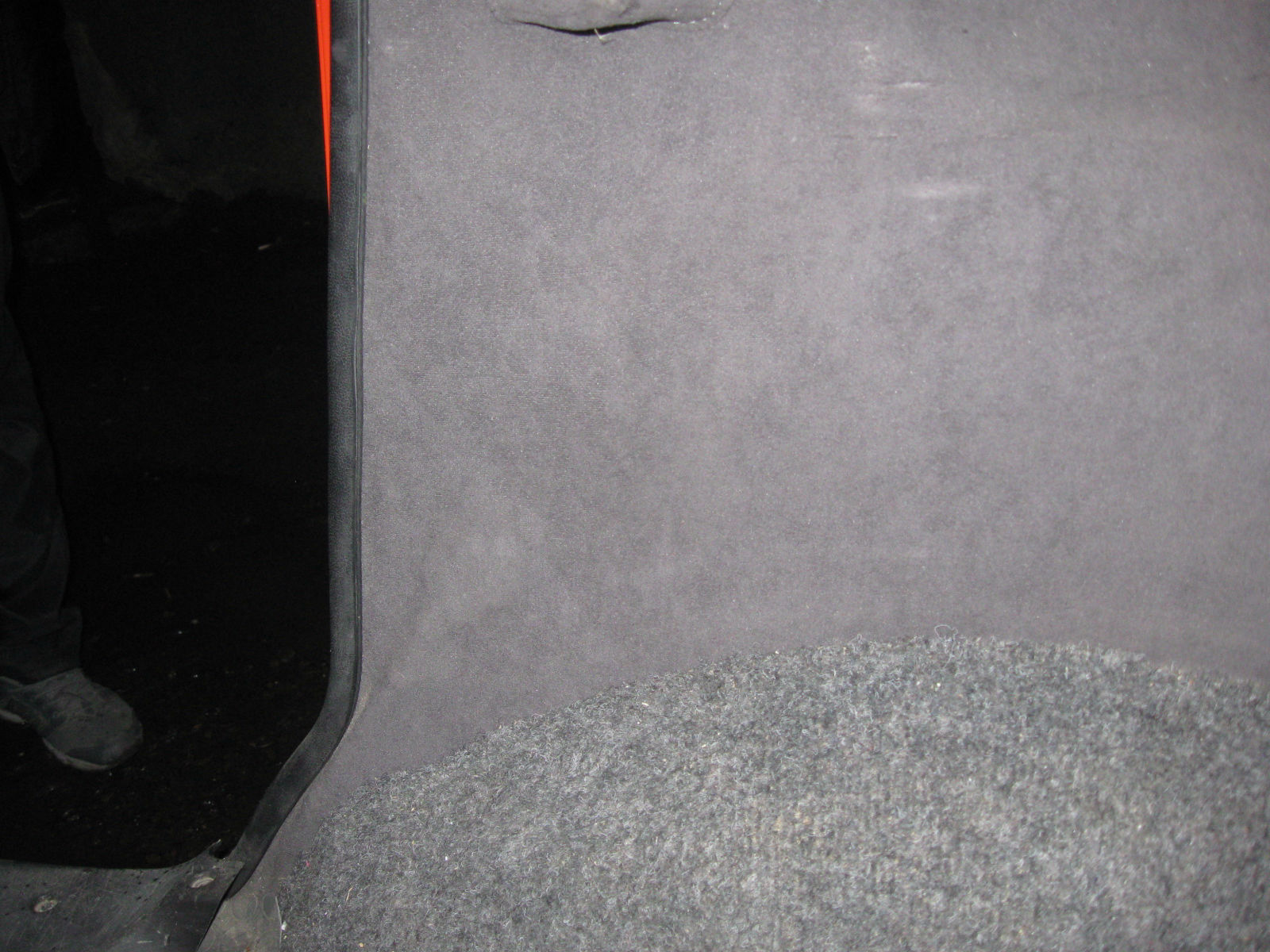

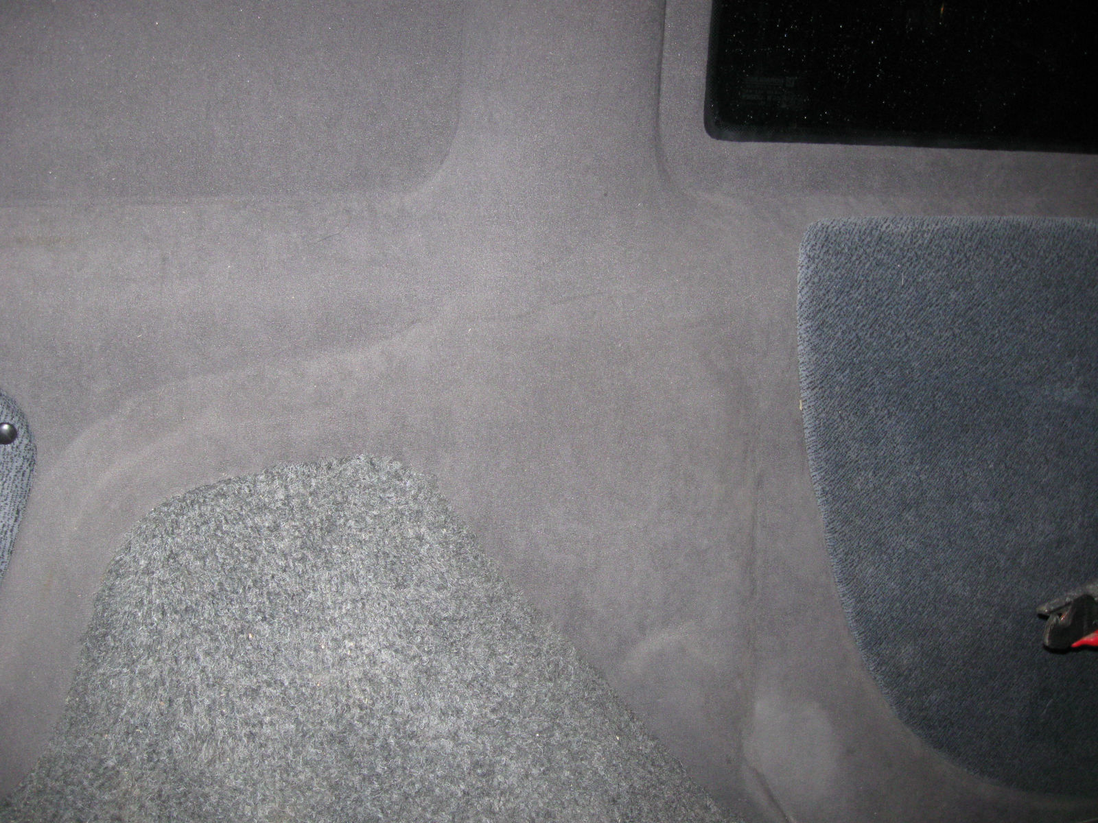

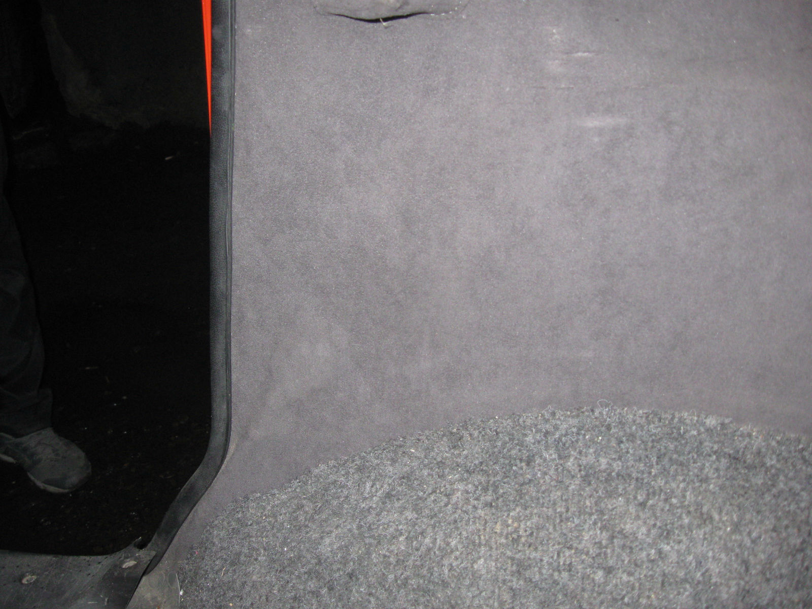

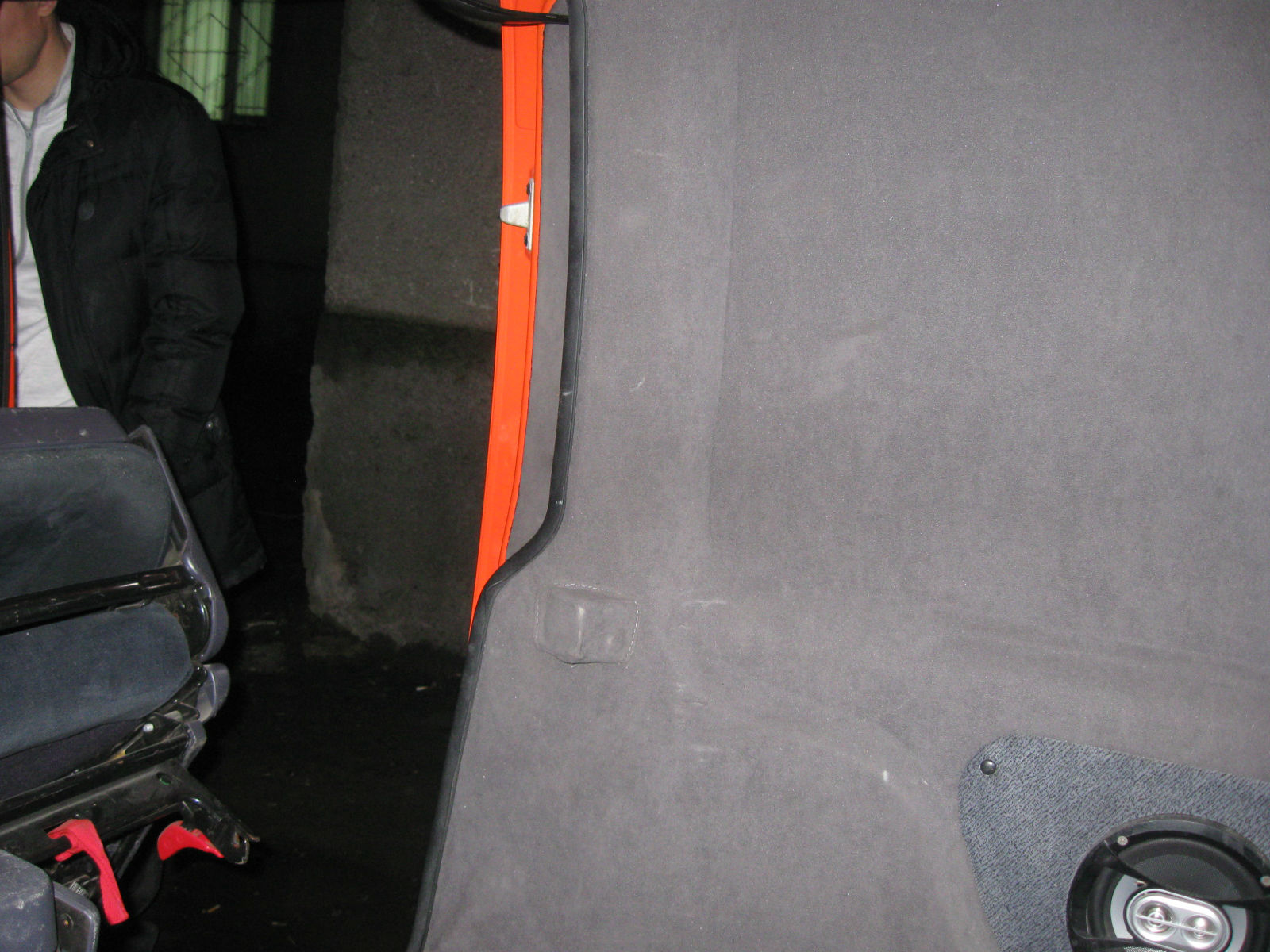

Здравствуйте ув. добловоды! Помогите с установкой задних ремней безопасности, у моего знакомого их нет на авто но что самое интересное что их и некуда поставить не можем найти место куда поставить катушки. Лично на моём добло место под катушки есть, поэтому вопросов куда поставить катушку невозникало Может кто нибудь с таким сталкивался! Вот специально по фотографировал чтоб было наглядно видно Фото прилагаю!!!!!!!!!

Когда ставили сиденья, не хватило места по ширине, вот их и срезали, места затянули тканью! Может можно к полу примостырить ремни, сделать наподобие переднего ряда ремней безопасности!

Судячи з фото, якщо зрізали кріплення для ремнів - сідушки з Рено Еспейс. На них передбачені 2х точкові ремні (по крайній мірі в мене так).
Постав такі і не парся.
