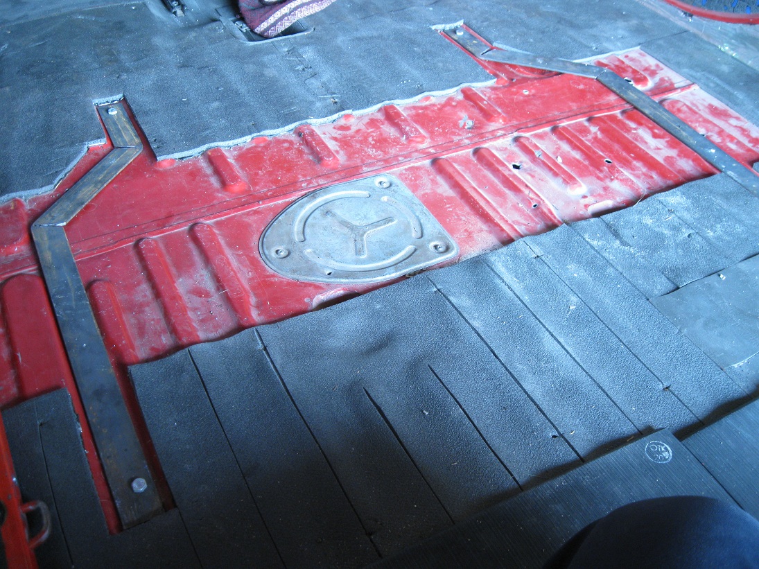

Подскажите, кто сталкивался.
Решил помыть бензобак и бензонасос. Бак снимать обязательно?
Нашел информацию, что к бензонасосу вроде есть доступ с грузового отсека. Так ли это, а то когда снимал фанерный пол и ставил сиденья не видел там лючка...
Заранее спасибо!

Maximko
Люк есть обязательно.
Если бы в баке было сливное отверстие типа как в ванне, то можно было бы и не опускать бак.
А в чем проблема со снятием бака? Все просто.

В грузовом 1,6 NP люка над бензобаком нет(во всяком случае,у меня).
При снятии бака придется отсоединять от него пять трубопроводов.

Понял, спасибо! В баке еще треть уровня- значит, как выкатаю буду снимать, раз несложно, а лючек и искать не буду.
У меня 1.9 Cargo 2007г, как написано в профиле. В грузовом отсеке фанера покрытая сверху резиной.
Так я снимал этот пол, когда раму под сиденья ставил и тоже вроде не наблюдал этого лючка.
Ну да ладно, буду бак снимать все равно, раз не проблемно это сделать Smile

Почитай мануал, там все расписано. Главное, аккуратно отсоединить трубопроводы без изломов (пересыхают от времени). Бак пластиковый, легкий. Еще раз - главное - аккуратность, без насилия.
