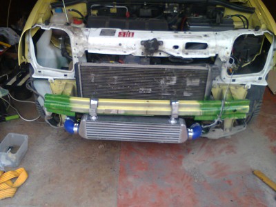

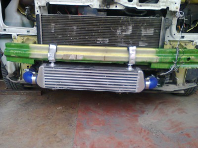

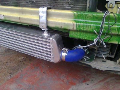

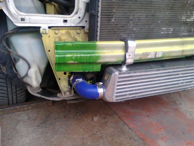

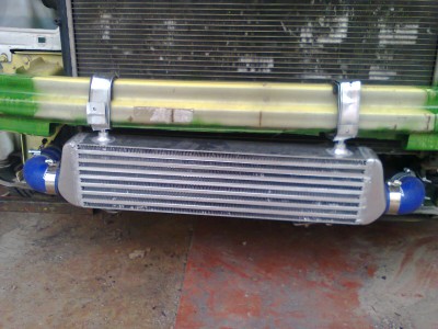

Народ критикуйте Embarassed

Народ критикуйте

СообщениеДобавлено: Сб Мар 28, 2015 14:08    Заголовок сообщения: Ответить с цитатой
А что именно надо критиковать?

СообщениеДобавлено: Сб Мар 28, 2015 15:20    Заголовок сообщения: Ответить с цитатой
Ну дк кулер Embarassed .Вместо старого постовил чуток побольше Rolling Eyes

СообщениеДобавлено: Сб Мар 28, 2015 15:30    Заголовок сообщения: Ответить с цитатой
Было бы неплохо поставить под ним металлическую пластину: и защита от камешков, и защита от засерания грязью. А насколько он хорошо продувается через морду авто? Есть ли необходимость делать прорези или вставлять в морду дополнительную решетку? И еще: а как зимой? Есть ли у дополнительного блока краны, чтобы отсекать на время морозов от остальной системы?
И самое главное: а зачем? Laughing Есть проблемы с охлаждением двигателя?

СообщениеДобавлено: Сб Мар 28, 2015 15:36    Заголовок сообщения: Ответить с цитатой
а чего так криво?

СообщениеДобавлено: Сб Мар 28, 2015 15:39    Заголовок сообщения: Ответить с цитатой
Самое главное-под этот интеркулер турбинка желательно побольше.Вернее всё наоборот,ставят турбину побольше,затем интеркулер побольше,прошивку пошустрей.

СообщениеДобавлено: Сб Мар 28, 2015 19:29    Заголовок сообщения: Ответить с цитатой
borel1990 Пластины металические стоят 2 шт,кулер выше от защиты.По поводу засирания грязью,то и старый ничем не закрыт Very Happy .Продувается норм.Do Sancho он стоит не криво,просто так сфоткал Laughing .Турбине стало лутше дышать,машинка стала лутше подхватывать Wink

СообщениеДобавлено: Сб Мар 28, 2015 19:40    Заголовок сообщения: Ответить с цитатой
borel1990
интеркулер служит не для охлаждения двигла, а для охлаждения надутого воздуха - воздух когда его сжимают некисло нагревается.
mihas
хороший кулерок, только я не совсем понимаю смысл таких трат на дизель Rolling Eyes
один неоспоримый плюс по сравнению с родным таки есть - он цельнолюминявый и не будет проблем с пересохшими резинками уплотнения пластиковых боковин.

СообщениеДобавлено: Сб Мар 28, 2015 19:59    Заголовок сообщения: Ответить с цитатой
Еще как на дизеле это интересно.
Там потребелние воздуха намного больше бензинок. А отключение маслорадиатора влечет за собой перегрев на скорости.

СообщениеДобавлено: Сб Мар 28, 2015 20:02    Заголовок сообщения: Ответить с цитатой
ну в бензинке без маслорадиатора тоже не поездиш Rolling Eyes максимум пару раз надуеш и масло кипеть будет Laughing

СообщениеДобавлено: Сб Мар 28, 2015 21:26    Заголовок сообщения: Ответить с цитатой
Цена за кулер 2700грн +трубки,хомутики,шланги и тд и тп всего 4000.+ 2литра сока и 1 шоколадка Twisted Evil
