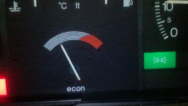

уважаемые знатоки подскажите
у кого работает эта хрень
и куда она подключается
трубка от неё идёт а и никуда нет подключена
к чему она должна подключатся
заранее спосибо[/b]

"эта хрень" очень точное определение узла или детали Laughing какая трубка? откуда?
покажи хоть на фотке "шо за хрень" и какая трубка Laughing

Как на первых Восьмёрках-вакумный эконометр

Экономайзер
На базовых 2.0 8V были.
Подключается напрямую во впускной коллектор.
Там ищи для нее оттвод.

трубка за приборкой поведена
а подскажи куда подключить её чтоб работала

Должен быть штуцер на вакуум , у меня на шланге которая идёт к тормазам.
Может гдето шланга есть обрезаная и заглушеная

если прибор электрический то в районе плошадки акума должен быть датчик с тремя контактами и от него трубка к карбу или к ресиверу на инже. если прибор механика то тупо вакумная трубка - на карб или рес инжектора.

он вакумный

ну тогда это вообще просто до смешного - найти на колекторе пустую соску и прицепить все на место.

Может коллектор менялся и нет отвода,или приборка стояла без приборчика...

на каллектор не менялся там 2 заглушеных трубки есть
но почемуто мне на сто когда капеталку делали мне его одели на камутатор

Економетр - показывает разрежение на впуске. Чем больше разрежение тем экономичней. Когда капцуем разрежение падает. Есть режимы работы мотора когда чутка опущеная педаль на ход не влияет, а на расход даже очень. Подключаеться непосредственно к впускному коллектору, хотя я ее и на карб и куда угодно подключал. Так же с его помощью видны некоторые неиспоавности которые сразу и не найдешь.
