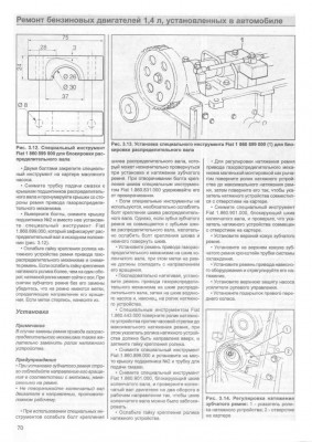

СообщениеДобавлено: Ср Янв 23, 2013 08:58    Заголовок сообщения: Ответить с цитатой
Могу подсказать, книжка Fiat_Brava-Bravo, где то скачанная с этого сайта, страница 70 Smile
My name is Brava....Fiat Brava
djemileo
Зарегистрирован: 09.07.2010
Сообщения: 659
Откуда: Симферополь
Авто: Fiat Brava SX 1.4
СообщениеДобавлено: Ср Янв 23, 2013 09:03    Заголовок сообщения: Ответить с цитатой
Вот она

парни вам что делать больше нечего как с кондукторами на 1.4 игратся?двиг одновальный,все прекрасно делается-меняется при помощи меток,к тому же распредвал открытого типа все видно где какой кулачок,вот на 1.6 без кондукторов никак,распредвалы спрятаны

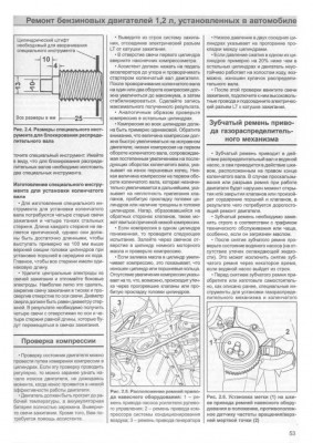

СообщениеДобавлено: Ср Янв 23, 2013 11:46    Заголовок сообщения: Ответить с цитатой
А на 1,2 16V ни кто случайно не знает где размеры кондуктора можно подсмотреть ? Rolling Eyes Тоже есть знакомый токарь, сделал бы себе такую полезную штуку.

СообщениеДобавлено: Ср Янв 23, 2013 14:55    Заголовок сообщения: Ответить с цитатой
пока мне стало ясно, что кондуктор там не просто так нарисовали. +\- 1 зуб присутствует, это факт.
Собственно, чертеж увидел, в субботу отдам токарю; там посмотрим.

СообщениеДобавлено: Ср Янв 23, 2013 16:34    Заголовок сообщения: Ответить с цитатой
на1242 кондуктора изготовил по бравовской книге(на нее вверху ссылка).

СообщениеДобавлено: Ср Янв 23, 2013 20:11    Заголовок сообщения: Ответить с цитатой
Как я понимаю этот съемник
