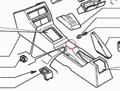

Я правильно понимаю, что устанавливать в отмеченном на рисунке месте?

Именно туда и ставь

У меня туннель как на рисунке No

ну правильно на твоём рисунке есть деталюшка с шурупом (снизу в левом углу) - ето и есть подиум под ел. управление зеркалами, на 1й (моей) фотке явно видно отличие материала шахты (обтянута дермантином) и подиума джойстика (пластик)
