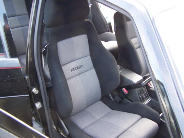

Добрый день!
Подскажите пожалуйста, ко-то знает подойдут ли передние сиденья от Альфы на Мареа?
Думаю ширина креплений должна быть одинакова. Кто-то сталкивался с таким?
Присмотрел Рекаро
Спасибо Twisted Evil

конкретно такие крайне маловероятно что станут без переделки и еще меньше шансов их купить Very Happy
ищи от 155

а где нашел маякни в личку если не подойдут, ок? спасибо, это с 75 если не ошибаюсь Laughing

Да, они. Пока не нашел. Смотрю модели, чтоб воткнуть с минимальным гемороем.
fedya, так а с 155 станут?

koksnekirpa
лично я не ставил, гуру может подскажут
но в теории 155 146 должны стать с минимальными переделками
от 156 тоже можно попробовать

От Альфы 156 передние сидения один в один подходят по креплению, как и от 146 , проверено!!! https://www.drive2.ru/l/4062246863888472452/
