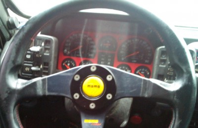

снял приборку, оторвал (он приклеен или припаян) корпус подсветки (гребешок в верху), вклеил светодиодную ленту (только ни в коев случае не вниз направлять свет - глаза выест - только в сторону как стояли лампочки) , припаял провода ленты к контактам на приборке и приклеил все в зад Laughing можно поизвращаться с подсветкой убрав зеленый светофильтр или заменив на другой цвет, можно саму ленту по цвету подобрать. в общем на уно мк1 в этом полный простор и удобство для "поизвращаться".
п. с. можно еще и "решетку" (фиксирующую панель приборов) покрасить. ..
например вот так.
