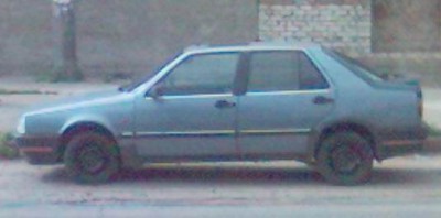

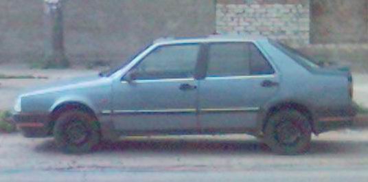

СообщениеДобавлено: Пн Июл 23, 2012 16:04    Заголовок сообщения: Ответить с цитатой
Задние у всех одинаквые. 82454917
По крайней мере реальная цена у Lesjofors 4226102,
а он позиционируется для всех Кром.
И не морочить голову.
Девяточные бывают разные по высоте и качеству.
И цилиндрические они. Понадобиться и верхнюю шашку менять.
Как мне сказал предыдущий владелец на моей от Ford Scorpio
подрезанные стоят. От какого точно и как и что выяснить не удалось.
Но результат меня очень устраивает.
Реально приседает с 400кг картошечки, а так все замечательно.
И кто нибудь ставил новые пружины на бензинку?
Итересует опыт применения новых и соответсвующих по модели,
без дизельный идей с подгонкой и подпиливанием.
