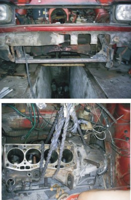

Вниманию владельцев 127. Меня двигатель на своем фиате, пришла к выводу, что взаимозаменяемости , без серьезных переделок быть не может! Мы взяли двигатель 1,5 инжектор от Уно 87 год, он в сборе с КПП больше на 7 см, приходиться очень серьезно повозиться с ланжеронами. Фотки завтра предоставлю.

Тань, залезь на сайт УФОгаража и посмотри как они вставляли мотор от Пунто в Автобианки. Есть и фотки. Посмотрите, может поможет. Там все наглядно.

Макс, мы свой то же впихнули. Пол лонжерона снесли, но втиснули, результат выкину. И на автобьянке не совсем такое, как у нас, ты опять сравниваешь то что сравнивать нельзя, две разные машины, подкопотное пространство разное, понимаешь? Я вообще, о том в этой теме, что если есть возможность не менять родной двигатель, то нужно ее использовать по полной. И еще, не на одном СТО такого точно делать не будут. А Уфологи, это отдельный разговор.

СообщениеДобавлено: Вт Июл 24, 2007 10:21    Заголовок сообщения: Ответить с цитатой
Обещанные фото

нет, не бегает. стоит. двиг так и не влез. Думаем, о том, как зделать так что б влез. Sad
