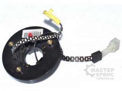

ищу.
свой снимал. разбирал. смотрел . подозреваю , что перетерся. нужно ловить срабатывание сигнала , крутя рулём туды-сюды.
может подходит не только от альфа ромео? может от каких то фиатов, лянч?
свой забыл сфоткать. вот типа такого. два вывода. только белая "шайба")

СообщениеДобавлено: Чт Июн 22, 2017 18:48    Заголовок сообщения: Ответить с цитатой
Странно... У меня в 145-й такой фигни нет!
Сообщения: 25281
СообщениеДобавлено: Чт Июн 22, 2017 19:06    Заголовок сообщения: Ответить с цитатой
у меня в дедре тоже такого нет.
может потому, что машины постарше, чем 146? Smile

СообщениеДобавлено: Чт Июн 22, 2017 20:48    Заголовок сообщения: Ответить с цитатой
странно. на штоке рулевой колонки. снял подушку аирбег ( если есть) потом открутил руль и под ним.

СообщениеДобавлено: Чт Июн 22, 2017 22:13    Заголовок сообщения: Ответить с цитатой
Открутил руль, а под ним все как в Типо-Темпре...

СообщениеДобавлено: Чт Июн 22, 2017 22:31    Заголовок сообщения: Ответить с цитатой
не знаю как на типо-темпре, но вскрыв эту "шайбу" и посмотрев на стертый и перетрухший от времени шлейф внутри , могу сказать, что это непродуманное решение. болезнь слайдеров-мобилок... хер знает от чего подходит и как ремонтировать .
если никто ничего не предложит или не подскажет , придётся выводить отдельную кнопку с проводом.

СообщениеДобавлено: Чт Июн 22, 2017 22:46    Заголовок сообщения: Ответить с цитатой
black hawk писал(а):
новый по цене космос... пытались ремонтировать-муторно. хотя сейчас шлейфов валом на базаре думаю можно подобрать и припаятся.главное намотку запомнить и промерять...

СообщениеДобавлено: Пт Июн 23, 2017 07:15    Заголовок сообщения: Ответить с цитатой
Top Dawg
тоже думал про такое -замену шлейфа на другой , но себя в городе ни в магазинах ни на рынке подобных шлейфов не видел.
х.з где их искать .радиорынок? Перова?

СообщениеДобавлено: Пт Июн 23, 2017 20:32    Заголовок сообщения: Ответить с цитатой
Top Dawg
да на радио рынке.думаю поспрашивать и народ подскажет..

СообщениеДобавлено: Пн Июн 26, 2017 09:51    Заголовок сообщения: Ответить с цитатой
Есть умелые ребята , которые восстановят Ваш шлейф
О96 51 45 118 Андрей . качество проверено . цена приемлемая

СообщениеДобавлено: Чт Июл 06, 2017 23:47    Заголовок сообщения: Ответить с цитатой
Має бути такий шлейф 400 грн. , Підійде ?
