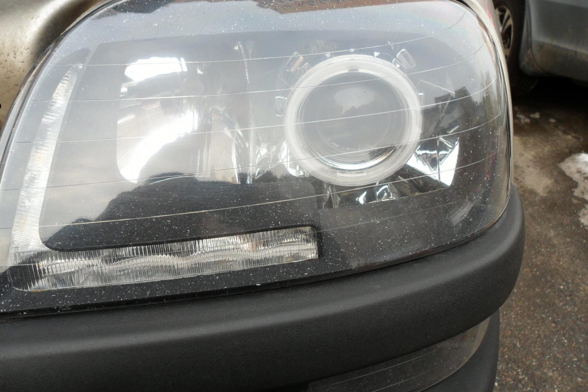

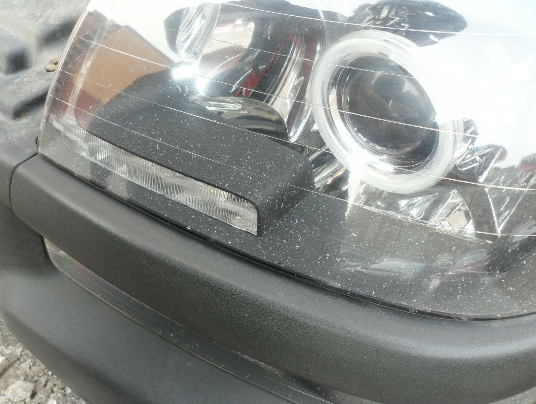

Так в чем суть вопроса ?? Ты именно хочешь ДХО который включается автоатом при заводе авто ??? Так там схема из трех элементов + купить и поставить в ПТФ хорошие диодные лампы ( как ПТФ они нафиг не нужны, ни разу за 10 лет не пользовался ) ну и подключить через тот самые блок автовключения .
Ну а если есть желание "поковыряться" как я, вот пример Smile)

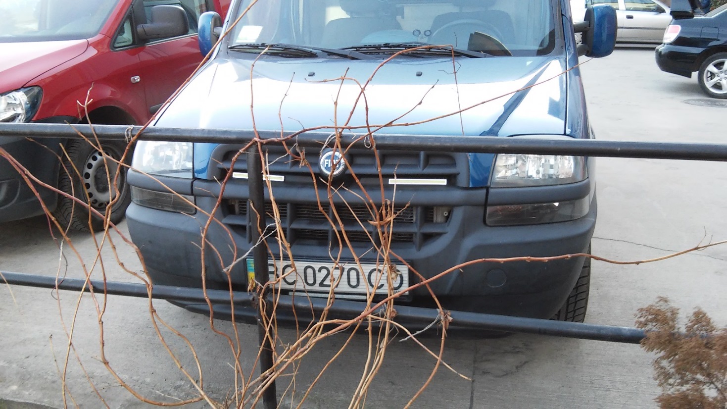

П.С. Я собі поставив ось такі:
http://winauto.ua/product/daytime-running-lights-cyclon-drl-710/
Чому саме вони:
- не хотів сверлити дири (вони клеяться на скотч)
- світять дуже яскраво (не до порівняння до інших корпусних)
- демократична ціна
Місце кріплення: частина решітки,та,що зразу під капотом...можу сфоткати,якщо цікаво.

Підключив електрик, але згідно моїх рекомендацій.Додатково ставили реле,щоб при вмиканні габаритів ДХВ вимикалися.Контакти брали з коробки зі запобіжниками.Контроллера не ставив.
П.С. Різні ДХВ мають або 2 або 3 дроти. 2 живлення, 1 керування. Мої мали 2, тому застосоване реле. Фото зроблю завтра.

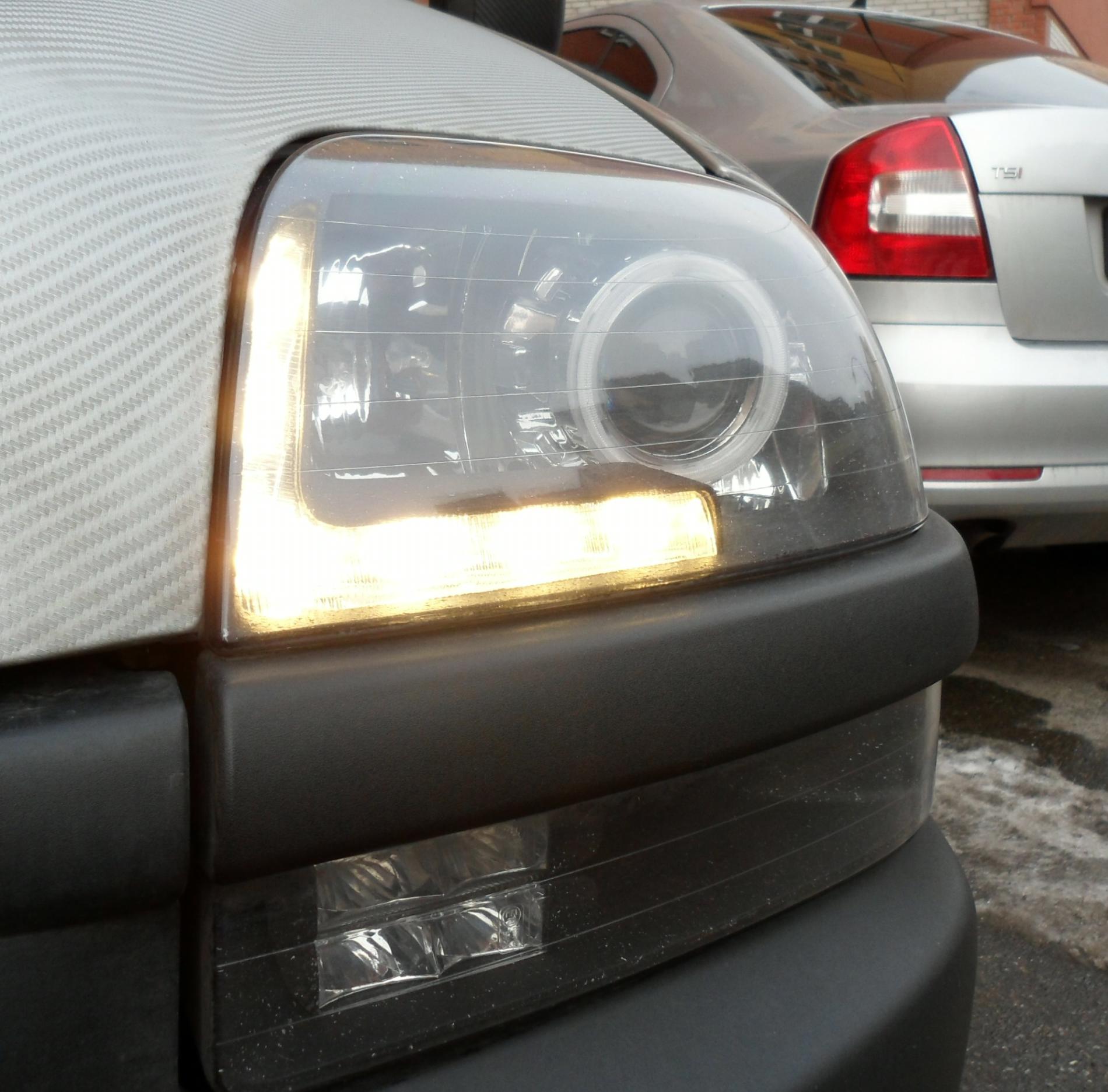

Саша, ось фото ....єдине,що сказав мій електрик, якщо корпус був би чорний (а не серебристий) - було б реально дуже гарно... а так просто гарно світить.
П.С. Якщо треба, можу викласти фото як світить...
