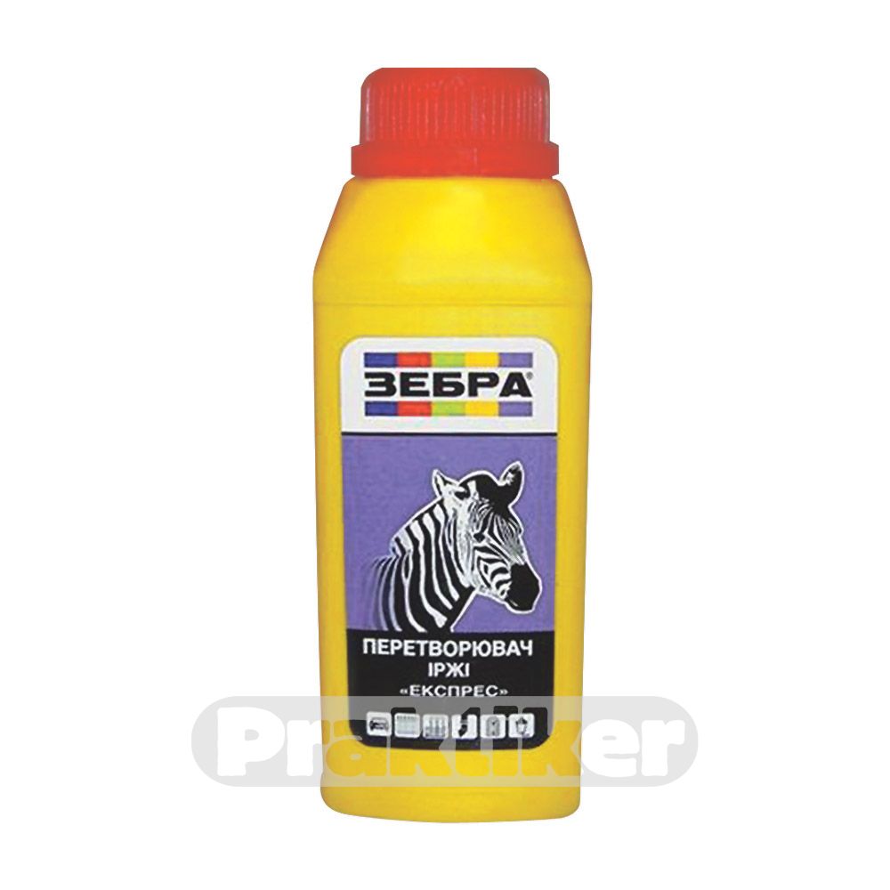

Книголюб
такой?
 Просмотрено:  416 раз(а)
италовод любитель
Сообщения: 17345
СообщениеДобавлено: Чт Май 07, 2015 16:39    Заголовок сообщения: Ответить с цитатой
ПР есть С и БЕЗ цинка. А белесым металл бывает почти всегда.
