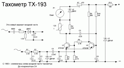

Сообщения: 17352
СообщениеДобавлено: Пн Дек 21, 2015 20:08    Заголовок сообщения: Ответить с цитатой
Вот:
Нечто подобное у китайцев.
 Просмотрено:  429 раз(а)

Мило. Ну по входу в н. ред, отрезали отрицательную полуволну дабы стабилитрон не нагружать(Стоп..его там нет)...По постоянке отрезали, делителем поделили, выпрямили, интегрировали...
В старой же схеме, вч двукаскадный, ограничитель по 14 в(видимо отрицательую на прямом участке срезает), и постоянный с интегратором. Мост с термокомперсацией тоже как ясно, второй транзистор токостабилизация смещения?
Вочему схему входа изменили? с переходом на ДХ?(срет поди кз гармониами наносикундными..)
