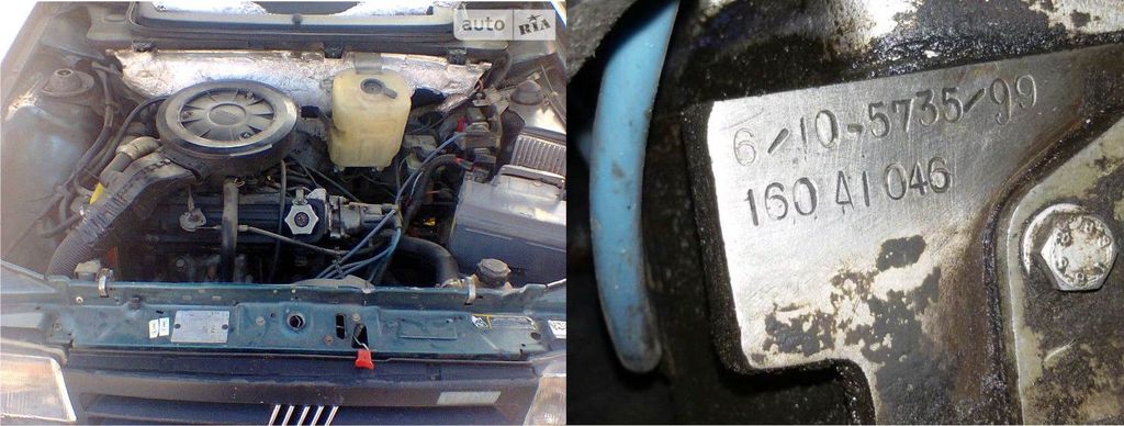

Кто подскажет, на что это больше похоже?
По паспорту 1.1, но я не уверен....

Точно не 1.1.

на риа есть уно с идентичным подкапотным, пишет 1.5 - http://auto.ria.com/auto_fiat_uno_15538682.html

А найти цифири мотора не вариант?

1,5! Моник.
Обычно у 1,5 была защита жёлтого цвета на ремень ГРМ. И моторчик скорее всего 149-й, а не 138-й

Кролевчанин можна в двух словах отличия 149 от 138?
zanski чесно, даже не знаю где глазеть.

1. где гарантия, что мотор от этой машины?
2. что 138-й - сомнений мало, но какой из них - вопрос.
3. а вот в самом деле засунуть нос под термостат и внимательно там понюхать на предмет номерка типа мотора?

Так вроде, там во всём отличия. Начиная от блока, и заканчивая головой.
А номерочек посмотри на шлифованой площадке под термостатом. Я когда не мог рассмотреть, так телефон туда засунул и сфоткал Wink

100% шо 149 с1.00 бо маю такій в машині ,а 138й лежить поряд

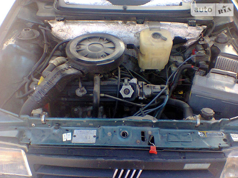

малость провтыкал и не там написал
http://fiat-club.org.ua/forum/viewtopic.php?t=60703&highlight=
может кто подскажет

1.4 Бензиновый 160 A1.046 67

CreAtoR как бы сборник с двух моторов? там ведь корпус фильтра, тросик газа, крышка ремня иного цвета?? У меня сейчас пропускает прокладка выпускного коллектора, то мне просто купить от типо 1.4?

прокладки колекторов на карбовые одинаковы, шо на 1,1/1,3 шо на 1,4/1,5...

так у меня не карб, а моно....

без разници. только полноинжекторных юыли прокладки с примахами в зависимости от расположения форсунок в "дудках", а на карб/моник пофиг какие ставить.. можно и с полноинжекторной Laughing
