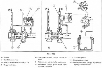

Перевір, чи подається вакуум на клапан з насоса.
Hi
 Просмотрено:  407 раз(а)
0б77бб9119
yarik.1
Зарегистрирован: 03.11.2012
Сообщения: 244
Откуда: Гайворон
Авто: Fiat Scudo Maxi 2004 2.0JTD, Citroen Berlingo 1998 1.9d DW8 продан
СообщениеДобавлено: Сб Апр 18, 2015 19:58    Заголовок сообщения: Ответить с цитатой
Hi
Вакуум есть, соединял трубки напрямую турбина дует, здесь проблема по электронной части.
