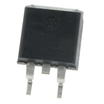

| Добрий день,може хтось підкаже,в мене машина фіат добло 1,3 мультіджет 2006 року, в ЕБУ згорів транзистор (ON5324) подає напругу на форсунку, де можна знайти такий транзистор (обшукав весь інтернет нігде нема), може хтось знає який можна примінити замінник. Може хтось має неробоччий Ебу з якого можна випаяти даний транзистор. наперед вдячний

Кто производит, лейба есть? Если не сложно- фото транзистора с примерными размерами и места с маркировкой, т.к. он может у разных производителей материться по разному, особенно у китайчегов.
К тому же, многие бренды, Томпсон в т.ч., производили и производят комплектуху только для конкретных заказчиков и изделий и ни в жисть- не россыпью на прилавки радиомагазинов.

| Там стоит не транзистор, там - хитрый ключ со всякими защитами и логикой на входе. Может про аналог какой-нибудь подумать? Вот, например, для затравки - BTS141.

+1 маркировку в студию,ещё лучше фото

| IRF540ZSPbF Обычный.Но там похоже с функцией Уменьшения тока в нагрузке после включения надо.

IRFR220....да и любой н-канальный полевик
BTS141 - прыкольная штука, но по сути всего лишь ключ с наворотами.
А "логикой на входе" эт чуть не так...это управление логическими уровнями. Райлтурайл вообщем.
Там в мозгах гейтом полевика че дергает, проц? можно фото участка?
И да, сгорел это как? В короткое упал? Походу ЭДС с форсунки начала шунтирующий диод нагнула, потом и сообсно мосфет...
