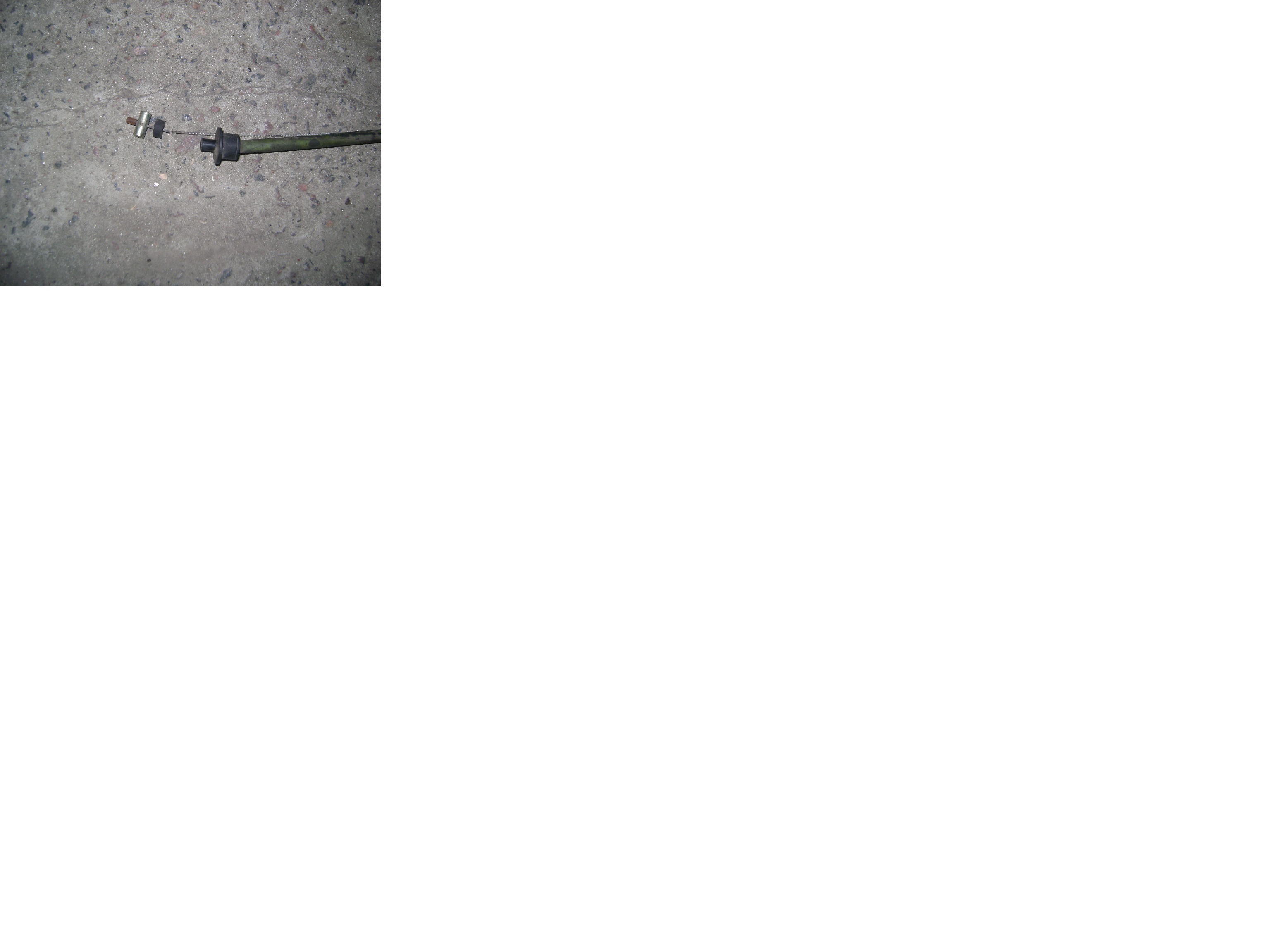

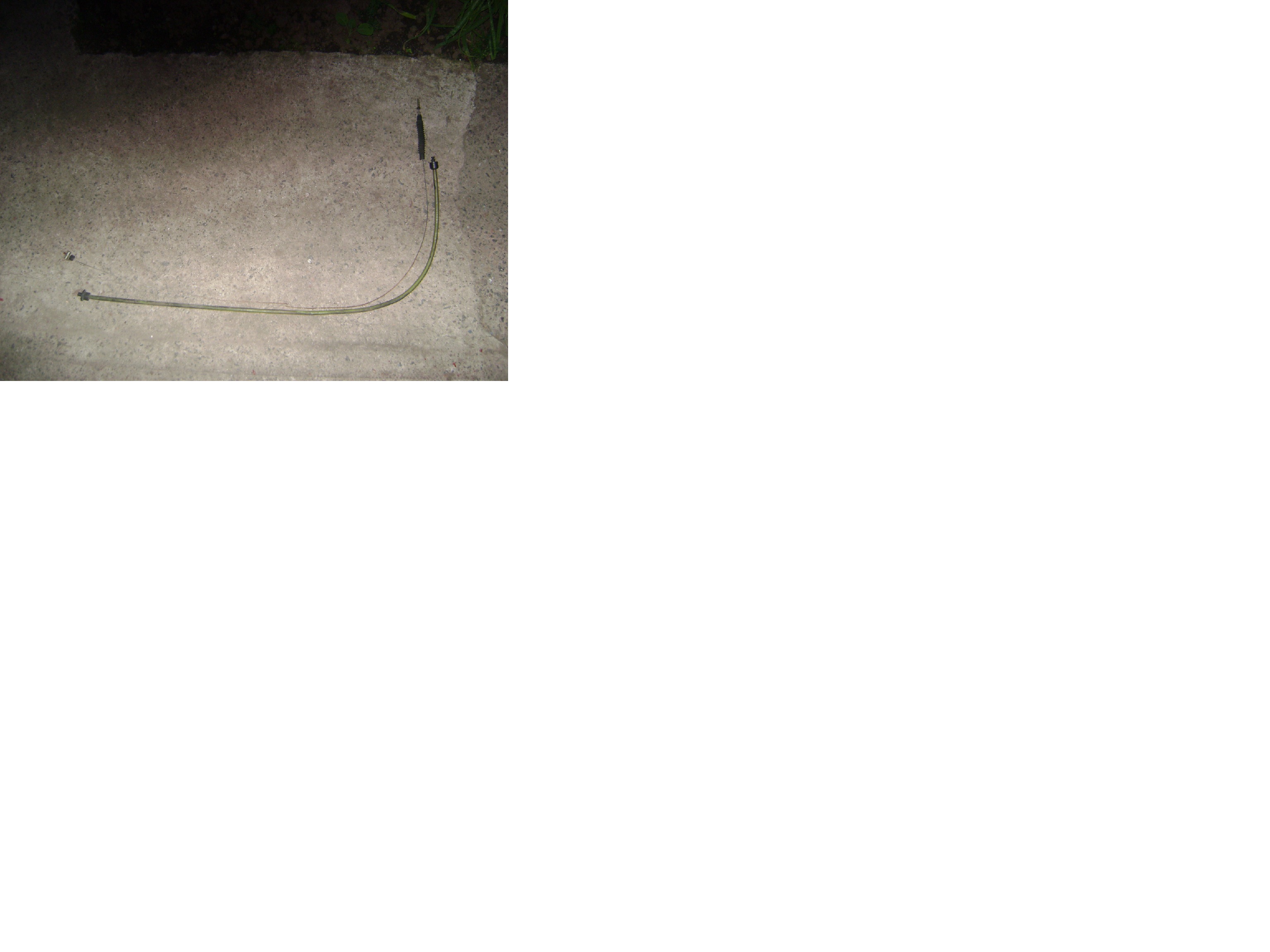

Спасибо что отозвались! Одно радует что тросик лопнул при выезде с гаража)). Длина общая 119см, длина "оплетки" 100 см. На резинке неотчетливо выбито, вродь "SENA" и цыфирка 4.
Uno мне нужно в субботу выехать, с пересылками в обе стороны никак не успеть. Если не найду нигде - тогда свяжусь с тобой. СПАСИБО.
со стороны педали, здесь еще нету резинки - осталась в отверстии в кузове
 Просмотрено:  317 раз(а)
 Просмотрено:  454 раз(а)
 Просмотрено:  473 раз(а)

У меня со стороны движка не такое крепление.

естественно "не такое" Laughing это трос с 55ки карбовой Wink
а я еще удивился - где это вдруг нарыли на фулинж трос, да еще и почти нашару Laughing

По каталогу и длине 7620591 пишет Уно 1,1 IE.
Скан из каталога сейчас добавлю.
Тот, который 7615151 тоже есть. Но у него длина на 20см короче.
