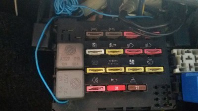

Перестала работать печка и дворники, в блоке предохранителей был какой-то проводок, но при попытке куда-то ткнуть, он сгорел (тыкал не я ). Предохранители все целые, куда можно смотреть?
Сообщения: 25295
СообщениеДобавлено: Чт Май 21, 2015 21:00    Заголовок сообщения: Ответить с цитатой
переключалку смотреть.
при этом параллельно замерить потребление мотора дворнека, мотора печки - може подустали и хавают много.

CreAtoR а какую переключалку? и как печка с дворниками завязаны? (
Сообщения: 25295
СообщениеДобавлено: Чт Май 21, 2015 21:05    Заголовок сообщения: Ответить с цитатой
а чем ты дворник включаешь? датчик дождя, что-ли, в уно стоит?
Сообщения: 13805
СообщениеДобавлено: Пт Май 22, 2015 00:37    Заголовок сообщения: Ответить с цитатой
legolviv
а ты часом не выкинул датчик экономметра? бо там такая нездоровая фигня - масса дворников идет именно через этот идиотский датчик. зачем так намутили непонятно, но так оно есть.

Загалом проблема була в наступному: машина заглохла, знайомий який був за кермом, пересмикав всі реле під кермом, потім під капотом, і вона завелась, але перестала працювати пічка і двірники, тоді було зауважено що під кермом висить непідключенний дріт, при спробі його кудись підключити, він згорів ))))))
Через день, при уважному огляді, був поставлений інший дріт, і пічка і двірники вже працюють, лишилось це запустити при нагоді без цього дротика.

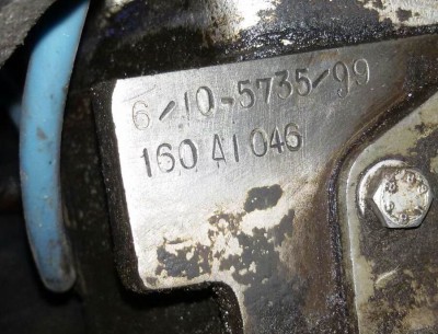

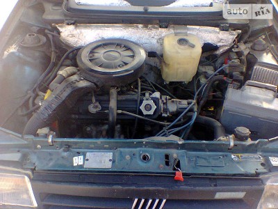

СообщениеДобавлено: Сб Июн 06, 2015 18:44    Заголовок сообщения: Ответить с цитатой
Сверху выглядит как 1.5
получается крышка с горловиной не от того мотора?
Расход с пробитым термостатом 9 литров, едет очень резво.
 Просмотрено:  1078 раз(а)

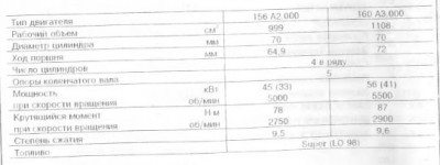

по книжке вроде как 1.1
 Просмотрено:  1148 раз(а)

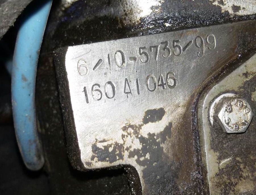

Это номер на блоке
 Просмотрено:  941 раз(а)
