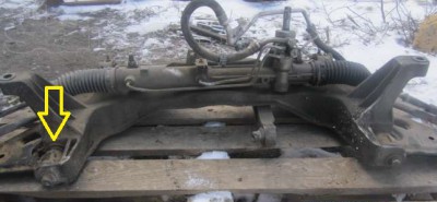

Коллеги, будьте внимательны при установке рычагов передней подвески!
После замены на сервисе сайлентблоков, через определенное время с правой стороны появился стук. После заезда на яму обнаружил, что один из двух болтов крепления рычага прокручивается (естественно не тот, который крепится с обратной стороны гайкой), то есть сорвана резьба в подрамнике (на фото отмечено стрелкой, фото из интернета). Сам подрамник алюминиевый или из сплава алюминия с чем-то. Может быть кто-нибудь сталкивался с подобной проблемой и знает пути ее решения, кроме как замены подрамника целиком, который еще найти нужно?

Була теж така проблема!!
там стоїть болт на 12 переробили на 14

тоже была почти такая проблема. Только менял не сайлентбло, а подушку мотора заднею , еще в просто народе её называют (гитара) Она ко крас на это рисунке видна по средине не много выглядывает. Не могли сорвать болты . И была сорвана резьба в подрамнике. Болты были на 12 резьбу нарезали на 14 .

ну болты на 14 резьба редкая считается не основной и потом проблемы- вкрути- выкрути!! из алюминиевых сплавов болчка еще та . я думаю надо нарезать 14 на раме , и изготовить шпильку с одной стороны на 14 на глубину которая на раме . а м другой стороны ту что нпдо м12 кажется шаг 1.5 , ту сторону что на 14посадить на фиксатор резьб чтоб далее невыкручивался

но в данном случае это ну поможет такова конмтрукция.. поэтому пока снят подрамник нести к аргонщику заваривать . если аргонщик с головой то в проволку алюминиевого сплава добавитт еще чегониьь для твердисти . так мне делали послели распредвала в мотоцикле . просто дюрарь или просто алюминий вязок поэтому тянется и рвется . а дабавив в него цинк и еще какието компоненты становится крепче . но это если спец на аргоне..., возможен сквозной вариант с контргайкой, а вот просто на 14 резьбу а потом что и болт на 14 и сверлить сайлент на 14 это целый гемр

Месяц назад,столкнулся с такой же проблемой на правой стороне после снятия рычага и замены сайлентблока!Из положения вышел просто!Пошёл к токарю и попросил вытачить болт с не большим утолщением и удлинением резьбы!Закрутилось аж бегом!

Случайно наткнулся на мною же созданную тему и увидел, что не отписался о простом решении обозначенной проблемы - был установлен более длинный болт и гайка на него с обратной стороны, грани которой пришлось подточить.
